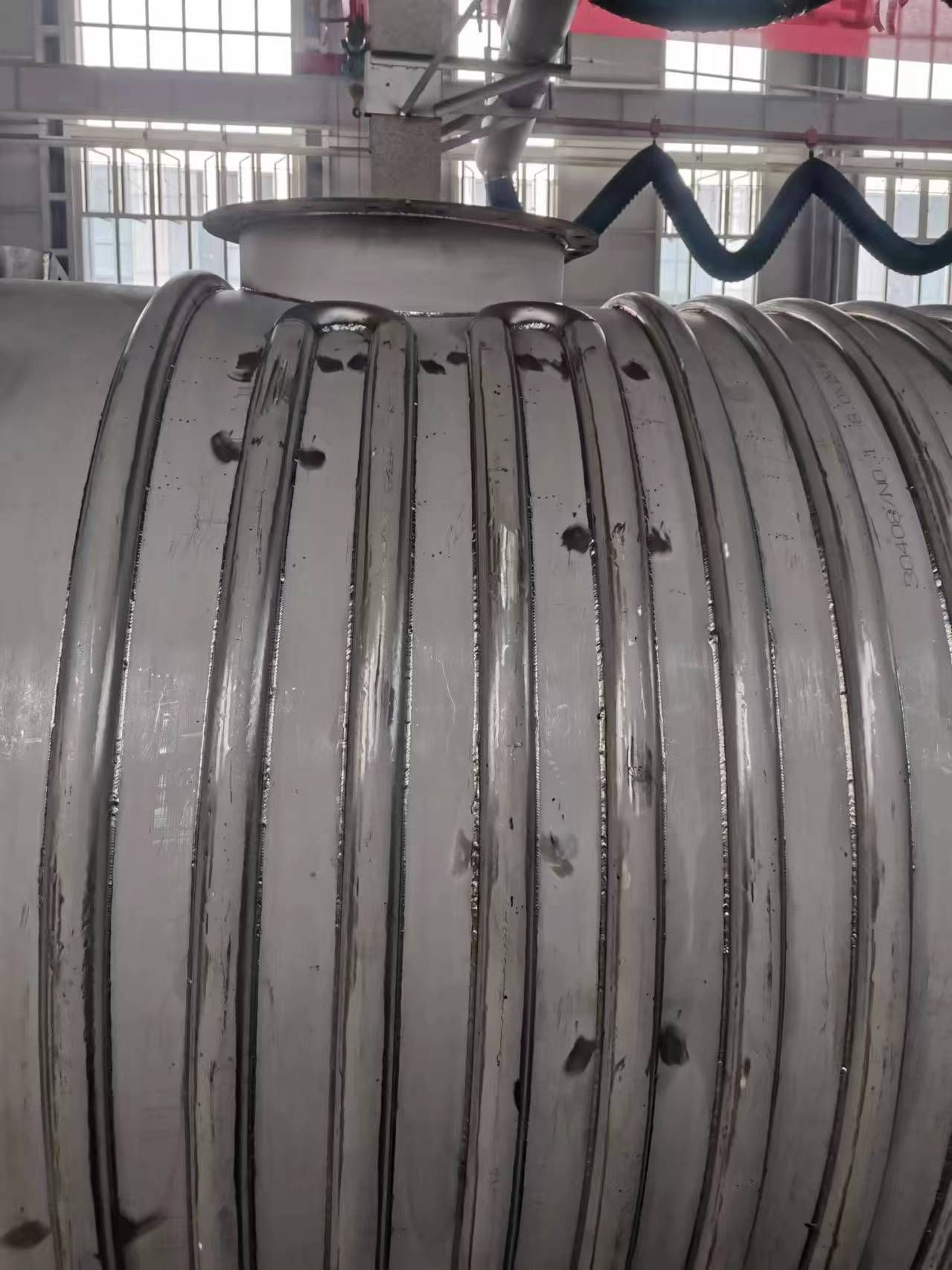

如图,被打磨过的这些点,还能有办法修复成原来的样子吗?

银粉漆涂涂么好了

 楼主| 发表于 2024-7-17 10:08:46 | 显示全部楼层
Benson_Gu 发表于 2024-7-17 10:05
银粉漆涂涂么好了
还没实践,觉得不会很理想
发表于 2024-7-17 10:17:38 | 显示全部楼层
冷喷锌修补
发表于 2024-7-17 10:39:25 | 显示全部楼层
如果是拉丝板,按原来的纹路局部拉丝,如果不是拉丝板,整体拉丝
发表于 2024-7-17 10:46:36 | 显示全部楼层
喷砂呢
发表于 2024-7-17 10:59:52 | 显示全部楼层
局部水喷沙
发表于 2024-7-17 11:30:27 | 显示全部楼层
抛光试一下
 楼主| 发表于 2024-7-17 11:32:11 | 显示全部楼层
喷砂后和周围色差较大
 楼主| 发表于 2024-7-17 14:02:09 | 显示全部楼层
整体拉丝工作量太大,不止这一台
