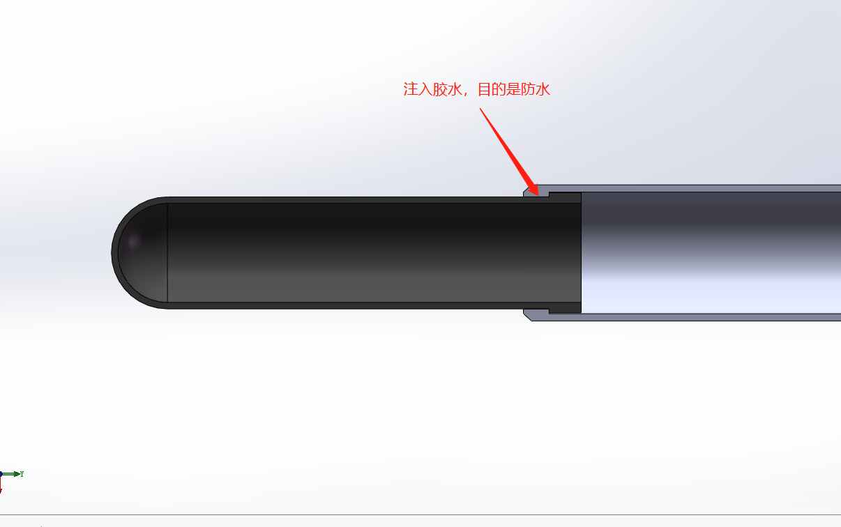

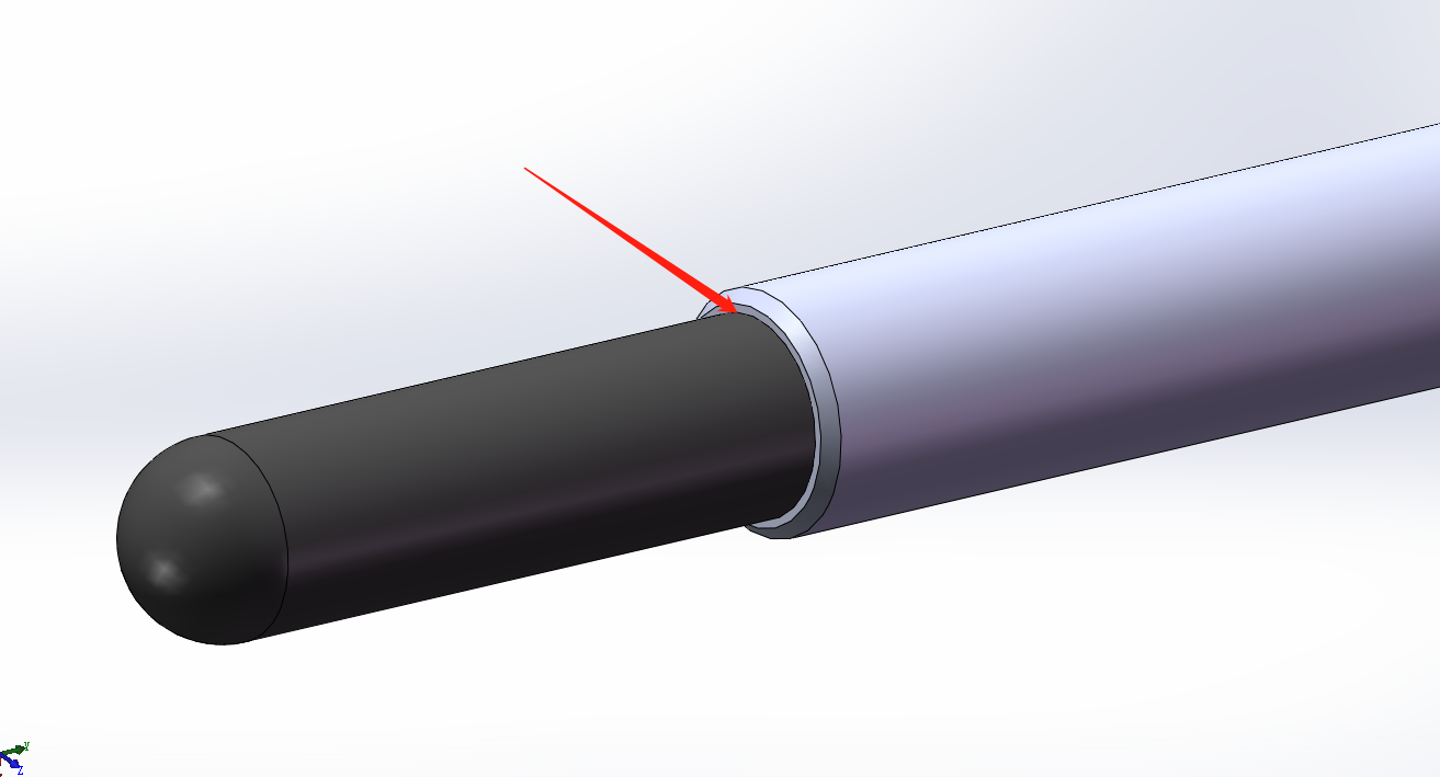

如图所示,这里需要防水,所以想在里面打防水胶水,但是没有间隙,不太好打胶水

发表于 2024-7-3 16:17:11 | 显示全部楼层
倒个角
发表于 2024-7-3 16:23:42 | 显示全部楼层
先涂胶再装配。
 楼主| 发表于 2024-7-3 16:24:28 | 显示全部楼层
密封圈不耐光照,这个东西要放在强光照射的
密封圈在里面,光怎能照得到?  发表于 2024-7-3 20:33
 楼主| 发表于 2024-7-3 16:27:18 | 显示全部楼层
怕胶水溢到端面那边,这两个件是要连通导电的,胶水是绝缘的
另外来个线导电可以不  发表于 2024-7-3 18:57
发表于 2024-7-3 16:32:28 | 显示全部楼层
胶水成份是啥呢,比密封圈的材料还要强,更耐光?未必吧。
发表于 2024-7-3 16:33:20 | 显示全部楼层
还是密封圈合理,有不怕光照的密封圈的 CR氯丁橡胶和EPDM三元乙丙橡胶都是耐光照性能非常优秀的密封圈材质
发表于 2024-7-3 16:38:32 | 显示全部楼层
灌点导电胶
发表于 2024-7-3 17:12:38 | 显示全部楼层
橡胶密封垫。
发表于 2024-7-3 17:29:20 | 显示全部楼层
什么材质?热镶不行吗?
