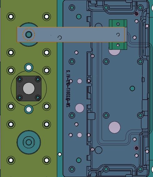

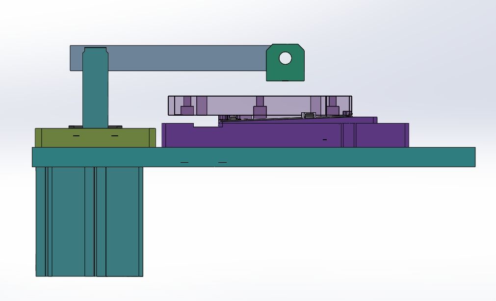

图片是目前设计的单臂压合产品CNC加工治具,从来的都是按照经验布置,突然有一天自己问自己是不是有公式能合理计算,计算产品放置的位置和伸出去的臂长。这种压合方式肯定是会倾斜,以前也没有仔细注意,想请大佬帮我讲解一下!

这个工况,不应该用杠杆吗?你这样对气缸活塞不好,压力小也不稳定
发表于 2024-7-2 20:33:54 | 显示全部楼层
另外,活塞杆会转,不知楼主有什么好妙招解决
转角缸又臂长限制而且用久回晃!  发表于 2024-7-3 20:33
转角缸,伸这么长出来,别说压紧,就是甩前面那坨,也很快就烂,因为我烂了几个得出的经验  发表于 2024-7-3 10:20
如果是转角缸就不会转  发表于 2024-7-3 07:52

六棱活塞杆可以解决旋转问题

改成杠杆形式,不然这气缸用不了多久就得费
支撑点就做到你固定气缸的那块板上就好了,前面或者后面都行  发表于 2024-7-4 16:50
把支撑点放到活塞杆前面  发表于 2024-7-4 11:41
没法做杠杆!  发表于 2024-7-3 20:28

这种旋转压紧气缸受力是极易损坏的
