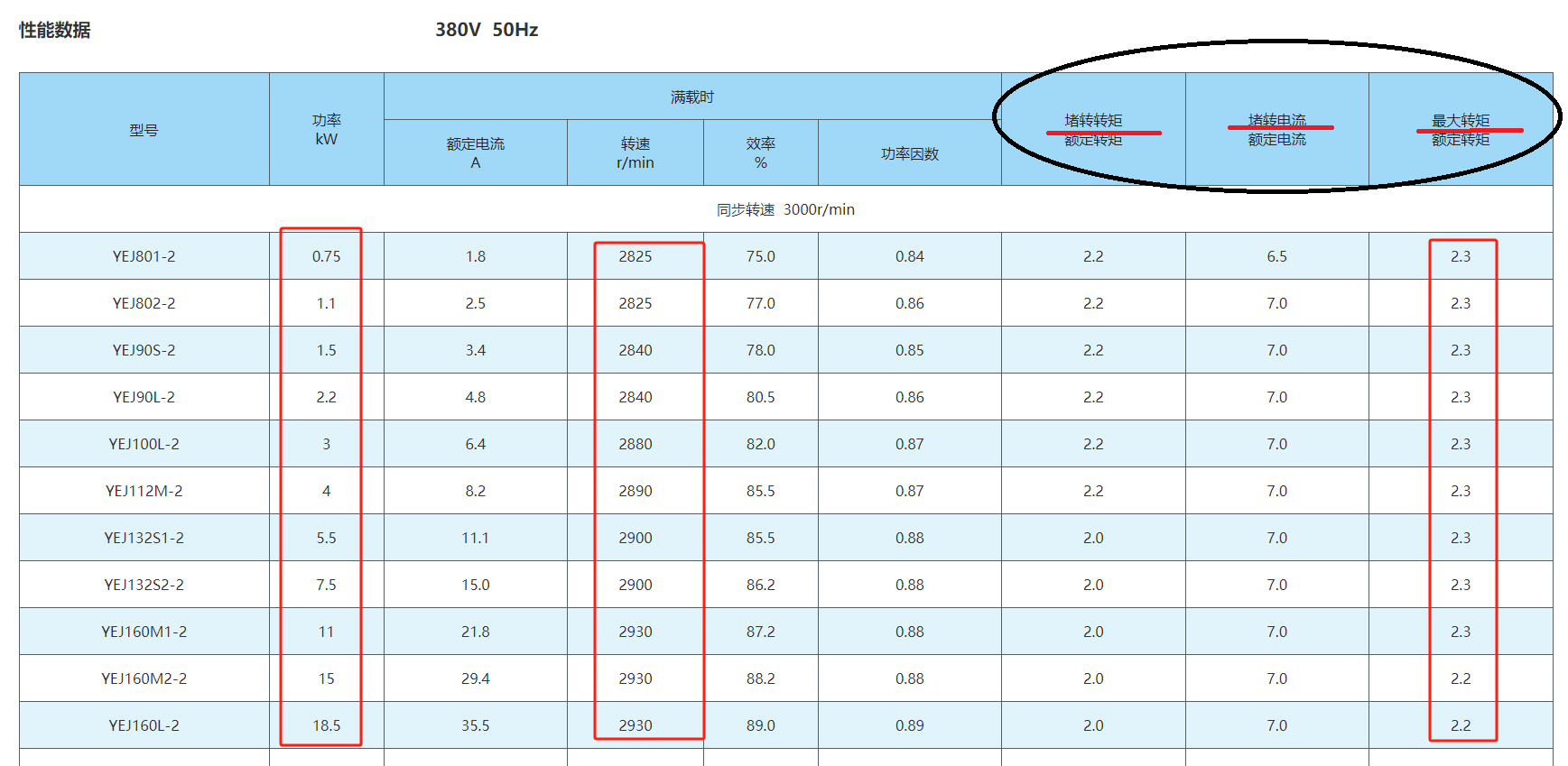

我记得T=9550P/N,可为什么我看手册和产家样本上的信息,转矩和功率,转速都没有直接关系呢?

图片应该是少了一条线

 楼主| 发表于 2024-7-3 08:07:27 | 显示全部楼层
807333472 发表于 2024-7-2 15:32
普通电机选型选的是功率
步进电机选型选的是扭矩和转速
感觉是这个道道,但是为何呢?
 楼主| 发表于 2024-7-3 08:10:02 | 显示全部楼层
chensqin 发表于 2024-7-2 15:59
图片应该是少了一条线
意思说这几个参数是比值?
