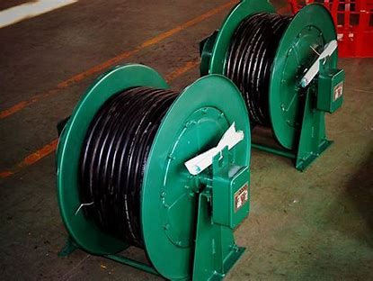

之前发帖问询了不使用拖链的走线方式
非常感谢坛友们的踊跃回复,确实得到了很多启发
最后问题也得到了解决

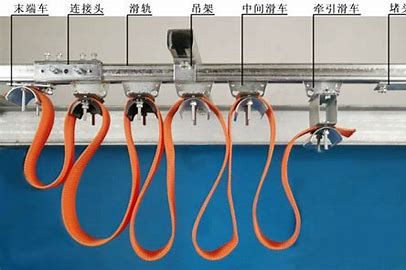

坛友提供的“电缆滑轨”和“电缆卷筒”方式都很好
滑触线的方式和我的实际情况不太契合,但也感谢指教
那这边最后是在tb上选用了一款电鼓卷线器
还有位坛友提出的问题很有价值
即要考虑线的运动速度,如果速度太快的话,卷线器可能被拉坏
以后有遇到类似问题的坛友们也可以注意

品一下电缆滑轨是不是滑触线的一种形式
