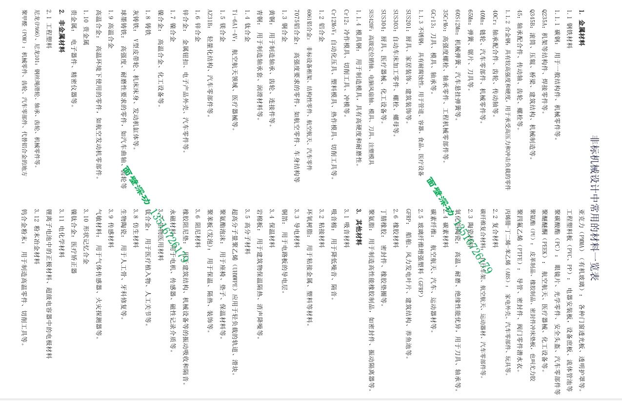

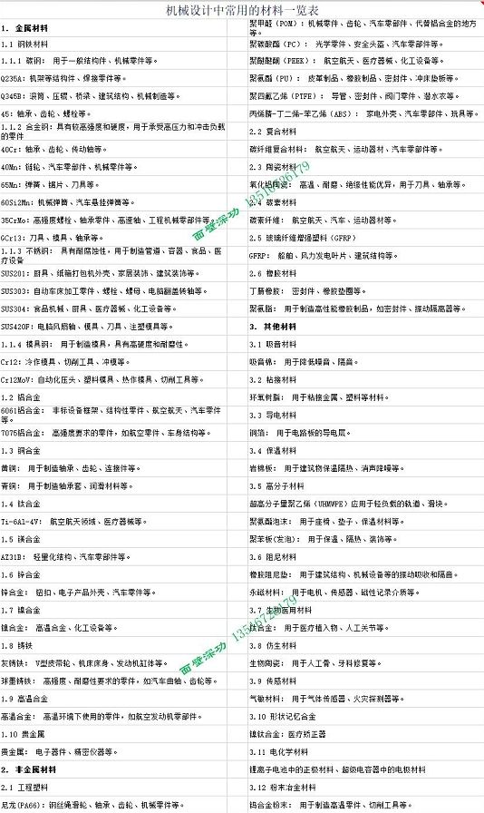

今天分享的是机械设计中的常用材料。(详见附表)由于行业不同,常用材料的重点不一,表格中的材料是以我所从事的,非标与非标自动化设备设计为例整理出来的。
表格中列举的材料和零件涵盖了金属、非金属、复合材料和特殊材料四大类,便于大家比对使用,尽可能给出了具体的牌号和应用实例。这些材料在现代生产和生活中扮演着重要角色,为各行各业提供了丰富的选择。
 楼主| 发表于 2024-6-21 07:47:22 | 显示全部楼层
表格增加了几种材料
