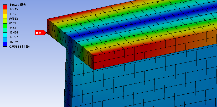

如题:上面是题目,下面是仿真结果,非常准确。服了。

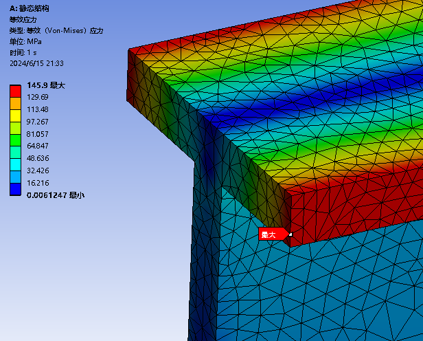

 楼主| 发表于 2024-6-15 22:10:42 | 显示全部楼层
其实,网格没必要这么密集,小方块也可以。因为外形很方正。

发表于 2024-6-16 00:53:51 | 显示全部楼层
这种简单的形状肯定能模拟得比较准确啦,如果这都模拟不准,那这个软件也卖不掉呢
真正难仿真的是复杂的结构。

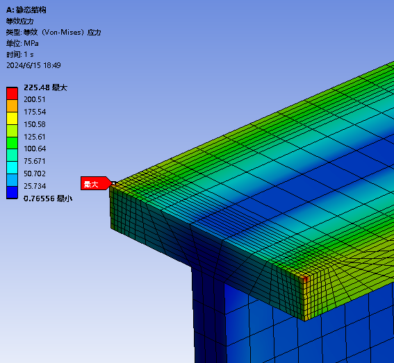

 楼主| 发表于 2024-6-16 10:23:35 | 显示全部楼层
真正难仿真的是复杂的结 ...
这个一点也不简,比如下面这张图,同样的工况做出来的结果是200多。而且这个网格画的更密。在没有解析解的情况下,你怎么判断哪一个结果更符合?
00
00
我用Sw算出来也是这个结果,没得到书上的结果。  发表于 2024-6-16 18:57
发表于 2024-6-16 10:40:45 | 显示全部楼层
确实是最简单的静力学,没有阻尼、接触、非线性、大变形。。。,边界条件也清晰。出现两次结果差异大,要做网格无关性验证,多次趋势一致才认为是合理结果。
发表于 2024-6-16 10:56:45 | 显示全部楼层
不懂就问,第2次网格为什么那样划分?
 楼主| 发表于 2024-6-16 11:12:05 | 显示全部楼层
吴嗒嗒 发表于 2024-6-16 10:56
不懂就问,第2次网格为什么那样划分?
瞎画的。我也不知道为什么这样画。这就是这个老中医软件的牛逼之处。
