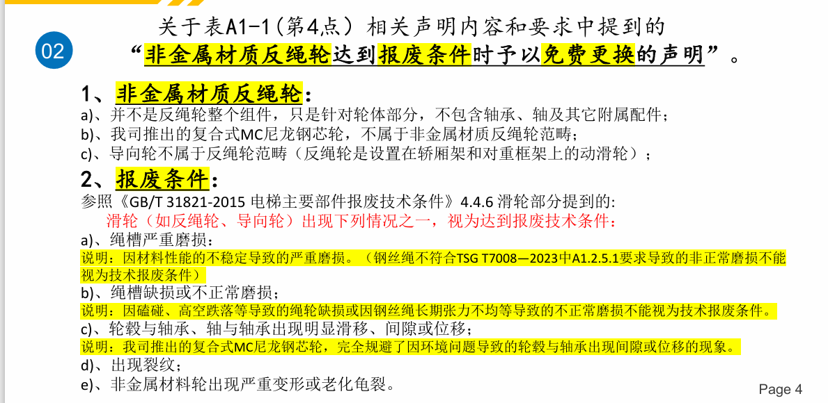

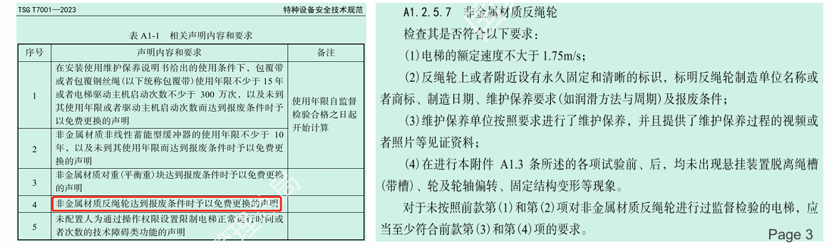

真的就是降成本的因,事故的果。MC浇筑尼龙做为一个降成本的利器,一定还是慎用。。。
市场监管总局关于深入推进电梯安全筑底行动 开展电梯事故隐患排查整治的通知
国市监特设发〔2023〕94号
(二)强化关键部件维护保养(2023年10月至11月)。
维保单位要切实提升维护保养工作质量,保证电梯安全性能。一是结合维护保养计划和方案,认真做好原有维护保养项目,同时增加一次电梯反绳轮(含防脱槽装置、轴承、固定零部件等)、导轨、限速器、安全钳的维护保养以及限速器—安全钳联动试验;对于额定载重量在1600kg及以上的曳引驱动乘客电梯和额定载重量在3000kg及以上的曳引驱动载货电梯,应在轿厢内装载额定载荷,以检修速度进行限速器—安全钳联动试验。二是逐项做好维护保养记录,留存上述增加维保项目的相应照片或视频等见证材料备查,并及时传递、报告至当地市场监管部门。
