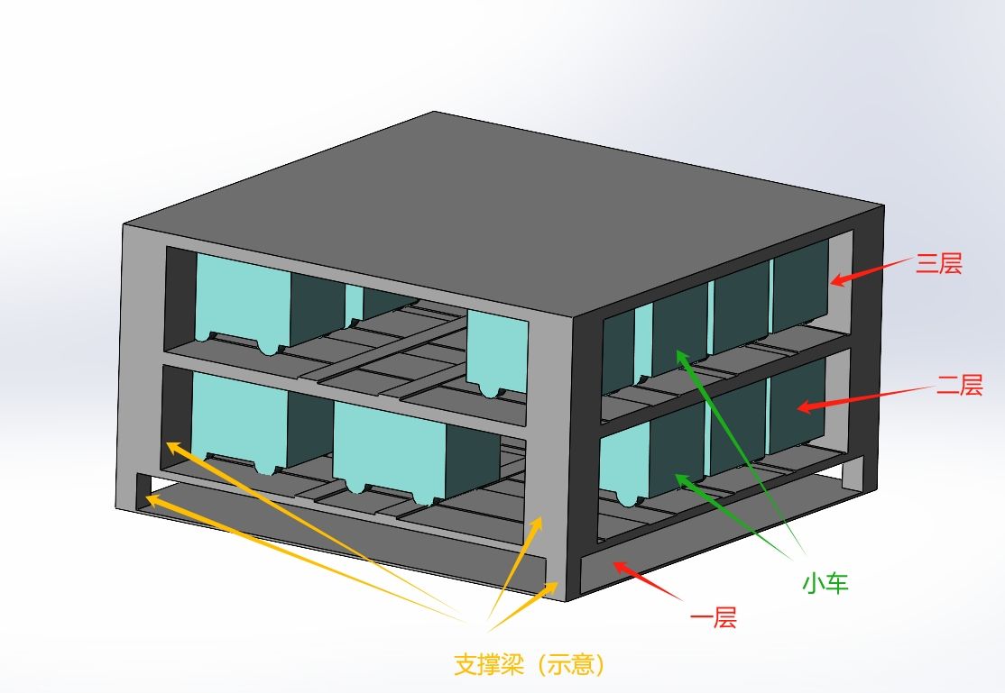

总有些稀奇古怪的想法;反正也实现不了(粗糙的想法打磨一下,其实是可以落地的,主要是投入太大,对我来说就是想想而已),说出来大家开心一下;
背景:
分享一个智能停车场,目前来说,停车位比较紧张,很早就开发了的,就我的了解来说,
一、停车场有大楼式的,一整栋楼都作为停车场;
二、货架式停车库;
这两种都是应对停车位不足的情况而产生的,但是这种方式对现在车位来说,杯水车薪;对于室内,我没见过别的停车方式;所以我这里分享我构思中的。
软件控制:
写字楼的停车位比较紧张,尤其北上广深等大城市或者省会城市;几年前,有老板盆友做智慧停车位,就是布局整个停车场,每个停车位装一个传感器,
司机可以通过手机查看该停车库有没有空的车位;
基于这种想法,我想的是通过手机知道停车位不足,可以预约,比如半小时内入库,那么该停车位机构会把停车位给你占住,半小时内一分钟一毛钱,超过半小时不到,价格翻倍或者更多,超过一个小时,占位机构释放停车位。这个只是软件的控制和反馈;而我想的是硬件上的;
硬件部分:
布局:
室内停车库一般都比较高,如果车辆摞起来,3辆都是可以满足条件的;因为机构骨架等占空间,这里咱们就设置两层半;从下往上,分别是一层,二层,三层;一层主要是走水,二、三层停车;不管是商超还是写字楼,司机等人员在车库站台等候,机构带着车辆运送到站台,司机再开走汽车;(可以想象一下,当你逛完超市,无意间透过装潢板材的缝隙看到整个车库内都是满满的钢铁架子,那是多拉风的一件事)

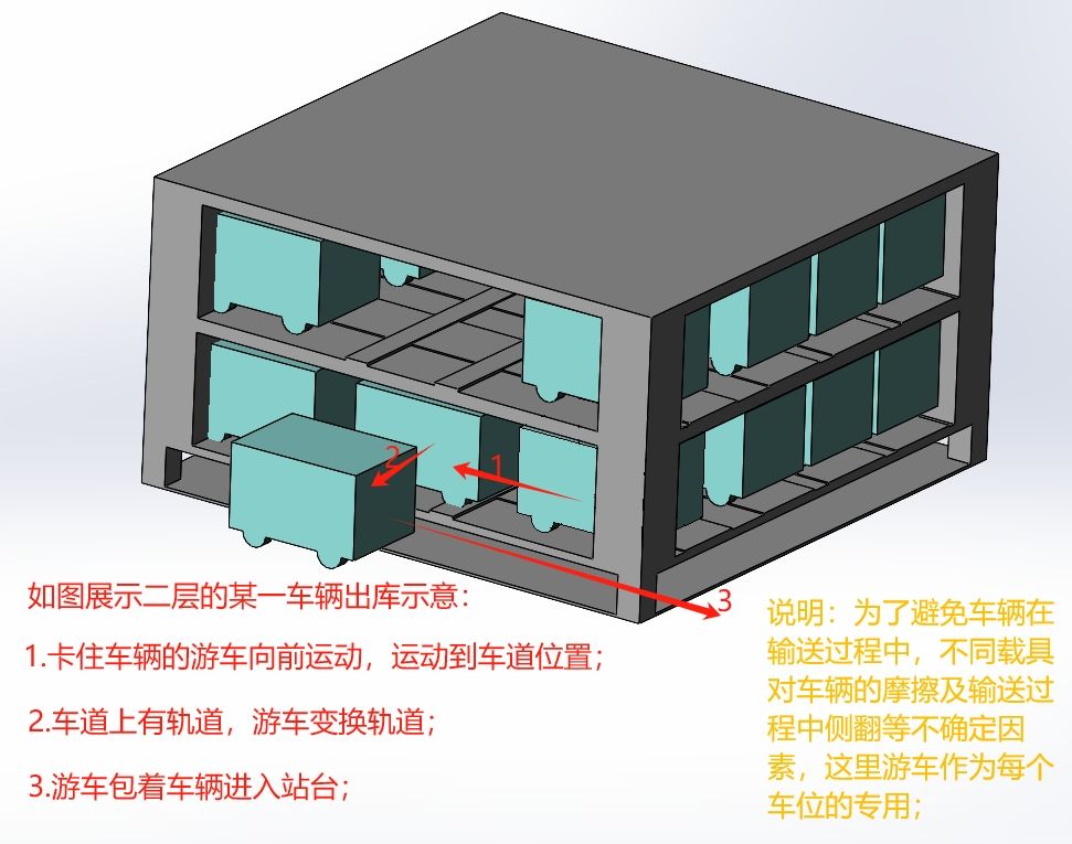

车库布置一角如下(游车没画出来,大致结构就是铁架子上面有四个卡位,卡住车轮,不让车轮滚动,铁架子下面有个挂钩或者什么东西,输送车辆的时候挂钩勾住主输送链向前运动):
动作流程(进库和出库流程只是相反,这里不多做描述):(二层)
三层:
这样的布局,如果有一场火灾,那损失就是超级严重的;
还有,好像很多停车上作为应急避难所的,如果按照这个思路,那应急避难所是用不成了,里面全是钢筋铁管,有人进去,搞不好会成绞肉机;
