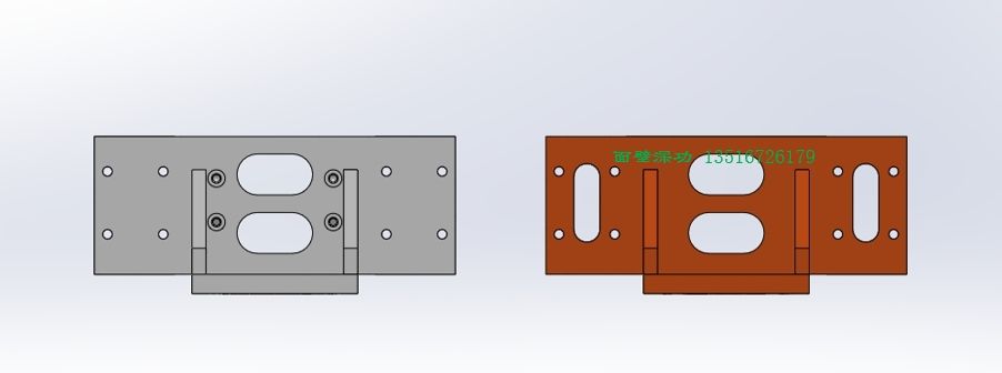

今天分享的是一机器人夹具支座的改进设计。
支座要求重量尽量轻,采取的是拼接工艺。灰色图片为改进前零件,桔红色图片为改进后零件。
图片1是工作现场,由于负载力大,设计应对不当,使用中红色圆圈部位发生严重变形
图片2是焊接补救
图片3改进前后的左视图。为了减轻重量,在滑块安装位挖了二个孔
图片4改进前后的俯视图。底板上改进前是圆孔,改为矩形孔,以加强长度方向的强度
图片5为改进前后外观全图。
结构轻量化。板材的厚度可以减薄点吗?
发表于 2024-6-1 12:42:14 | 显示全部楼层
零件结构优化,要用到有限元分析。
是的,这是设计人员的标配了  发表于 2024-6-1 15:28
