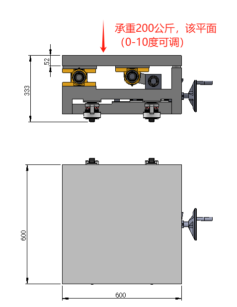

如图所示,上面载物平台需要0-10度可调节,承重200公斤,目前暂定调节方式是丝杆加直线导轨,请问怎么选择型号呢,谢谢各位大神了

发表于 2024-5-28 16:42:53 | 显示全部楼层
玥乐浩瀚 发表于 2024-5-28 16:33
额,较为合适的,这个该怎么确定呢
那有什么合适,力大砖飞
反正是手摇,导程也无所谓了,导程小了,多摇一会,导程大了,少摇一会;
0到10度,看你的载重多高,重心高度不同,可能需要考虑角度变化时会不会侧翻;
每根导轨负载100kg,最起码要称重150kg/根
找到导轨,看导轨截面多宽,如果是30,那就丝杆杆径用30左右的;
机械的根无非就是力和速度的分析;无他;
如果非要钻牛角尖,丝杆随便找一本选型手册,看人家怎么选丝杆,多看两遍例子就好了;(不同厂家选型思路不一样,看得多了更迷糊,找一家就好)
发表于 2024-5-30 17:55:35 | 显示全部楼层
hl90 发表于 2024-5-28 16:42
那有什么合适,力大砖飞
手摇丝杆要考虑自锁吧。
而且还要考虑省力。我提议用蜗轮蜗杆角度仪,整个称重平台一起摇摆。
看看lz负载如何,这玩意说不定有标件。
发表于 2024-5-30 19:47:40 | 显示全部楼层
你这个玩意离死点有点近,目测丝杆推力要600kg!!!!!

负载最大是200公斤,丝杆用的是梯形丝杆再加一个锁紧块
发表于 2024-5-31 11:19:56 | 显示全部楼层
为啥不直接从下往上顶呀?
