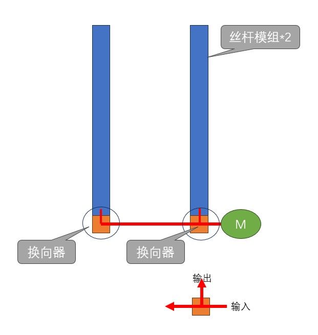

有一个三轴龙门桁架需求,第一次做,正好公司还剩两套丝杆模组,打算作为X轴,Y轴Z轴再采购一套。想着一个轴上用一个电机用光轴连接传动,避免双电机不同步的问题。桁架横跨1米,负重小于50kg。
请教有桁架设计的大佬    1.X轴用双丝杆模组可行吗?有没有其他更好的方案,看网上大多数用同步带或者齿轮齿条做的
                                    2.其中的T型换向器有没有标品?能买到的输入和输出是反着的

发表于 2024-5-22 15:33:59 | 显示全部楼层
一边丝杠一边光轴吗    丝杠做衍架
两根都是丝杆模组  发表于 2024-5-22 16:19

发表于 2024-5-22 15:46:02 | 显示全部楼层
桁架横跨1m,单丝杆或者齿条就行了啊,另外一边直接从动
单边动力的画会不会斜  发表于 2024-5-22 16:18
大佬,大于多少跨距,就要开始做双动力了  发表于 2024-5-22 15:55
发表于 2024-5-23 08:35:56 | 显示全部楼层
是否要双驱主要取决于跨距,速度,我以前做过跨距700的单驱,负载跟你的差不多,但速度很慢,也能够用,几个丝的精度偏差,能上双驱还是上的好
发表于 2024-5-23 09:09:56 | 显示全部楼层
可以的,做过类似机构。换向自己用做。用锥齿轮就行。不过如果要求精度很高就算了。锥齿轮间隙不好调。
补充内容 (2024-5-23 13:45):
可以用同步带把两条丝杆连起来,这样精度会好很多。
之前自己也做过换向器,但是没精度  发表于 2024-5-23 13:31
发表于 2024-5-24 10:55:09 | 显示全部楼层
看你速度要求,一般0.5m/s,跨距低于1.5m我都是直接单驱动
发表于 2024-5-24 10:59:02 | 显示全部楼层
另外现在伺服很强了,可以直接用双电机驱动两根丝杆做同步,我现在都很少使用机械结构连接了,双电机同步简单有效
之前就用过双伺服,上负载后跑着跑着就斜掉卡住了  发表于 2024-5-24 16:50
发表于 2024-5-24 11:35:50 | 显示全部楼层
T型换向器有的是,淘宝去找。就是干同步用的
发表于 2024-5-27 08:36:02 | 显示全部楼层
寒风123 发表于 2024-5-24 10:59
另外现在伺服很强了,可以直接用双电机驱动两根丝杆做同步,我现在都很少使用机械结构连接了,双电机同步简 ...
用双驱伺服驱动器
