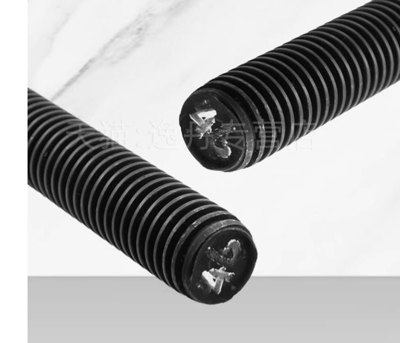

: E& A1 y' g( j6 V+ g8 ]  o第一点所谓的强度高,也扯蛋,大家都清楚,螺丝分为搓丝,和切削,发个图可以对比' H' P, Q! M3 s* W& F3 V
两种螺杆,一种是旋风铣铣的,一种是挤压的,铣的不管是精度,强度,还是表面质量都比挤压的强太多,
7 H" S4 T' n8 C  ~( L0 I作为机械人,要能分清楚网上的资料的对错,百度会害死人的,6 p9 W' `  ^9 k
