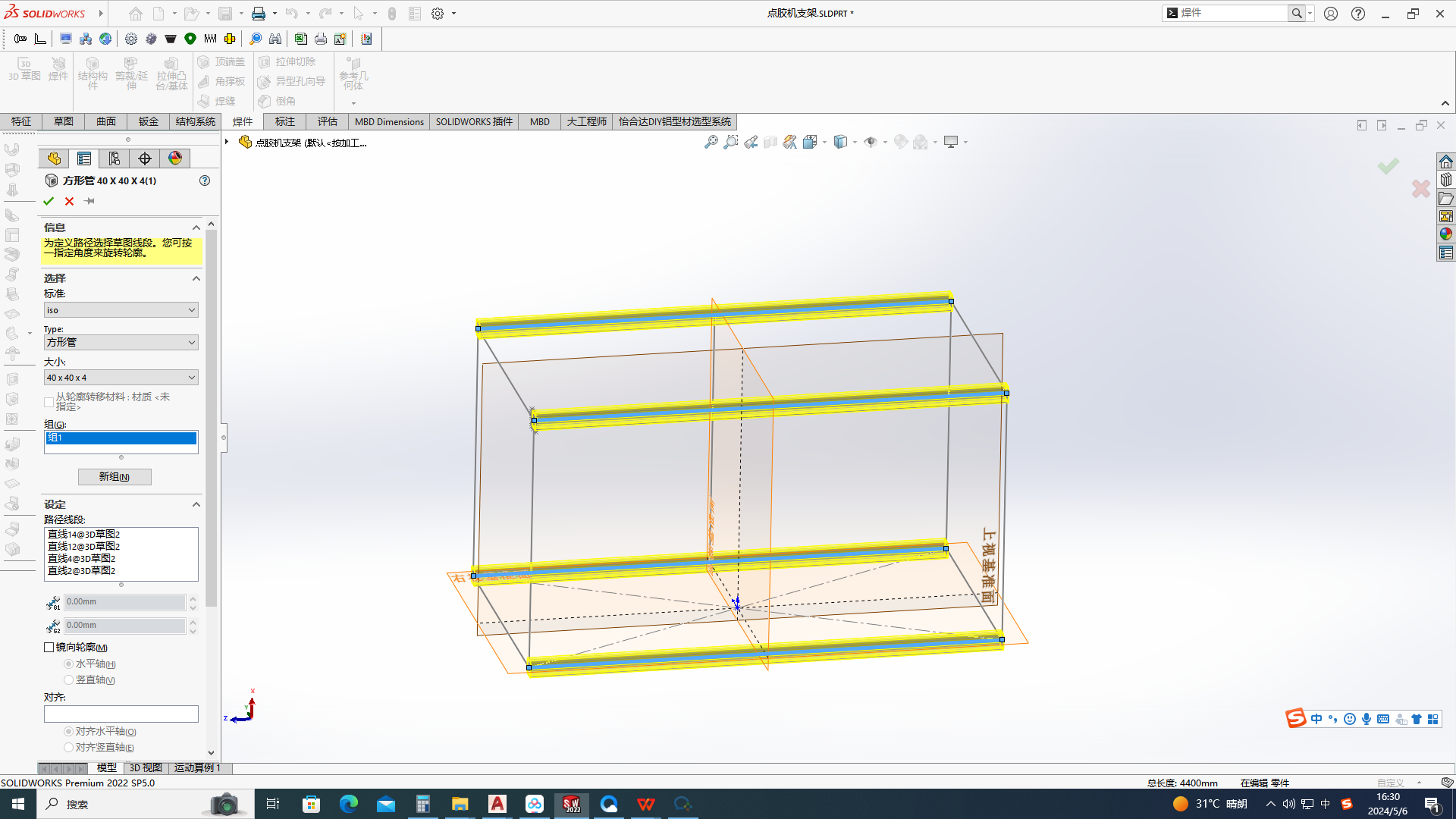

发表于 2024-5-6 14:34:02 | 显示全部楼层 |阅读模式
铝型材的我又用怡合达,方管支架的有哪个?
发表于 2024-5-6 14:36:19 | 显示全部楼层
使用solidworks的GB型材库文件,将文件添加进solidworks的焊接件截面特性后,用3D草图,就能方便搭设型材架体。
我2022版的好像没有GB型材库  发表于 2024-5-6 16:29
好的我试试谢谢  发表于 2024-5-6 14:36
发表于 2024-5-6 15:45:58 | 显示全部楼层
使用 2D 和 3D 草图来定义焊件零件的基本框架,可使用随软件所提供的焊件轮廓;然后您沿草图线段添加结构构件。
只有gb没有GB库怎么办  发表于 2024-5-6 16:29
 楼主| 发表于 2024-5-6 16:31:28 | 显示全部楼层
只有这个方管且不能闭合,没有GB库  只看到一个gb
目前已经解决 谢谢坛友们  发表于 2024-5-6 16:47
