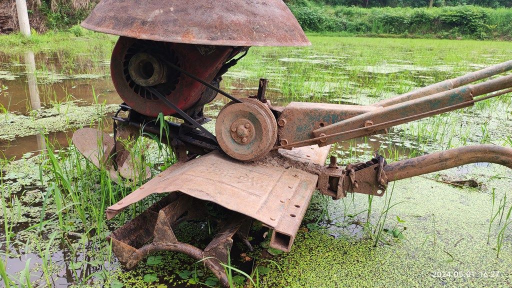

    给自己定了个小目标,利用业余玩时间把自己家的农机给改造一下,让它能自动运行,为自己退休后过农耕生活打基础,如果一年可以玩出来,那我老爹就有福了(他不能看到自己的田 地荒废)主要是改造现有的机器(在下图内)。加个控制系统,需要加发电机,电瓶等必要的电器
操作步骤:1,先用手动遥控绕田一周,系统得到田边界
                2,开启自动模式,机器自动完成耕田工作
工作原理:1;遥控用2.4G频段,全双工通讯,能控制油门,转向,也能知道发动机状态,档位不计划在内(这个试验几年前就已成功,可以同时输出不同的动作,不是那种行车遥控改装,)2;运用GPS,精度控制在10CMM(远程控制暂时不考虑,几年前是4G,那时试验有约0.5S延时,不知道现在5G如何了,0.5S延时对运动的物          体那是致命的),
                 3;成本不能超过3000元,

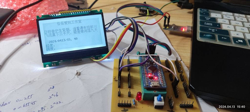

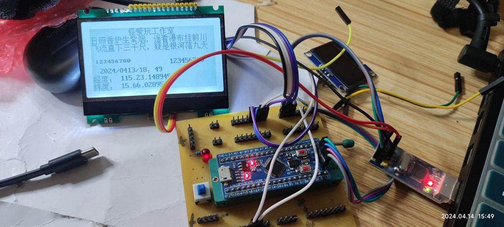

现在已开始行动,GPS,液晶屏,单片机已调通,每星期动一点儿,现在在研究算法,有点难度,还有就是要上班,机械的事太多了,还有因为很少呆在乡下,所以调试就需要个小玩具车进行调试,网上大一点的车太贵了,又需要根据我的情况自己设计制造一台了!!!

就是下图的这种机器,不算柴油机,也就不到1000元吧,所以成本必需要小

调试屏幕
设计界面
路径显示界面
根据各点坐标显示在屏幕上的样子,很难搞!!!

用的什么mcu?
STM32  发表于 2024-5-3 15:31
问题是,你控制的动作靠什么作动源?估计应该是电池吧,那么就是电机或者推杆来帮你完成转向,换挡。
推动扶手改变方向,这个扭矩要求巨大啊。
这个一般是液压来自动控制的。

不懂就问,这机器为何放在水里泡着,保养不利啊
反正还要耕的,不值钱,无所谓了  发表于 2024-5-3 21:43
