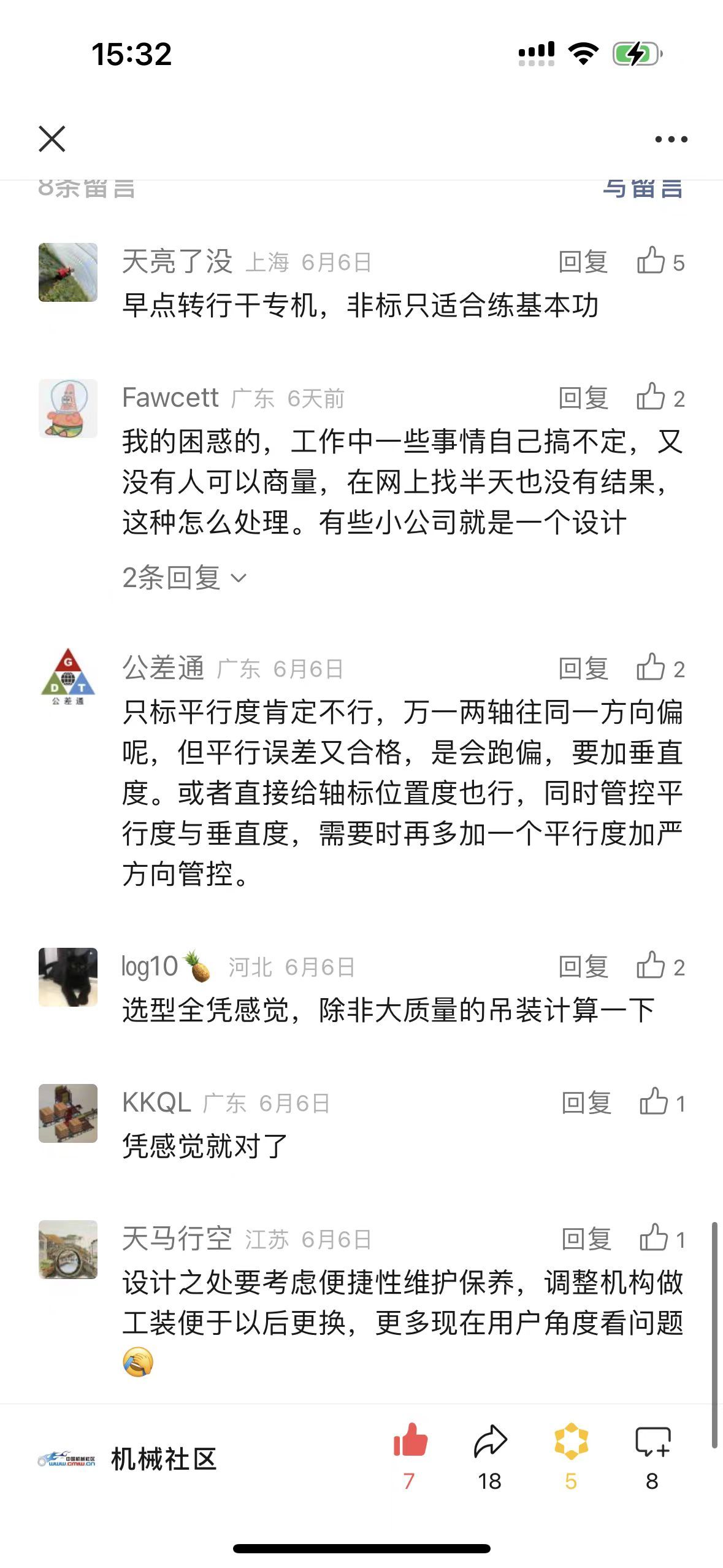

我的困惑是,现场如果发现了问题最终都是怎么收尾的
有没压根解决不了的问题,或者要推倒重来的
发表于 2024-5-9 10:28:42 | 显示全部楼层
那可就太多了,改完能糊弄过去就糊弄过去了,改完糊弄不过去就得推倒重来了
发表于 2024-5-9 14:46:12 | 显示全部楼层
我最近的闭坑点:
1:不要指望曲柄遥杆机构中的遥杆接近回程点位置有精确的定位。因为转动部件轻微的一点间隙,在回程点上,遥杆能自由摆动很大!
2:摆动气缸,千万要给他做机械硬限位。因为缸体里面是塑料件,自己限位,用不几下就烂了。
3:能买到的机构,小部件,就不要自己设计,没工夫试错。
4:矩形的真空吸盘,自带的逻辑阀,不适用于漏气的物料抓取。一旦漏气了,逻辑阀会关闭,就再也吸不起来了。要关掉重来。建议用微孔。
