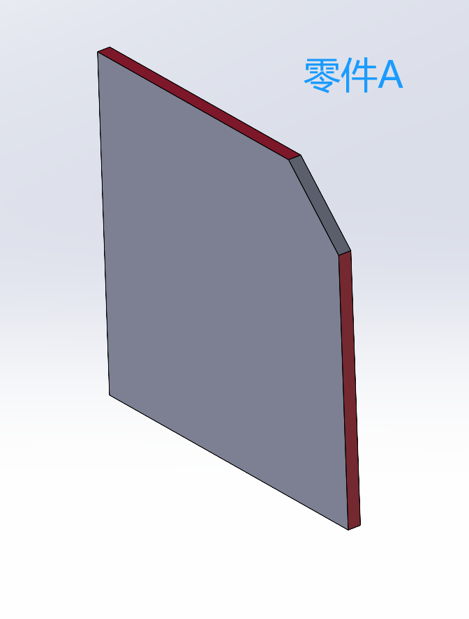

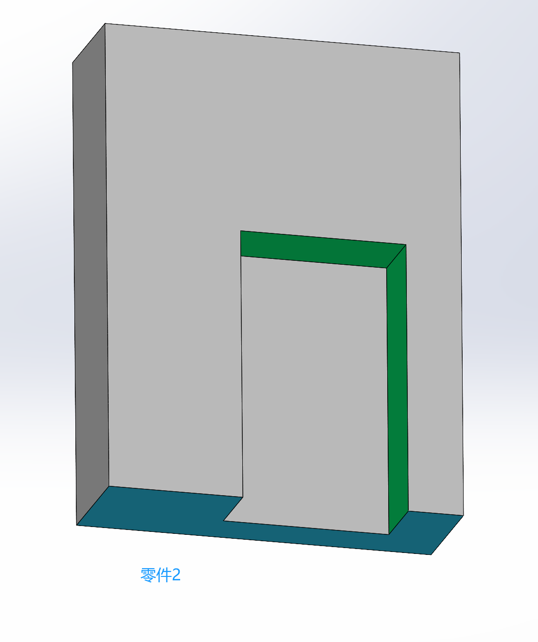

比如这个5*5*0.2的铝片零件A,我想保证他整体垂直于零件2的蓝色底面,那我就要保证零件2两个绿色面的平面度和相对于蓝色面的垂直度,但是对于零件A来说为什么控的是两个红色面的直线度呢?(公司前辈出图是控的直线度)

是不是0.2这个厚度是在太小了无法控平面度转而要求的直线度
 楼主| 发表于 2024-4-25 16:03:35 | 显示全部楼层
想过这个可能,不过我觉得问这个问题会让前辈觉得有点傻,我就没问
发表于 2024-4-25 16:09:27 | 显示全部楼层
0.2mm?

发表于 2024-4-25 16:18:52 | 显示全部楼层
那两个绿色的面跟零件A有啥关系?
发表于 2024-4-25 16:52:15 | 显示全部楼层
0.2mm 相当于刀片了 还要啥平面度
 楼主| 发表于 2024-4-25 17:47:18 | 显示全部楼层
LAaaa 发表于 2024-4-25 16:18
那两个绿色的面跟零件A有啥关系?
零件A的两个红色面与零件2的两个绿色面装配
 楼主| 发表于 2024-4-25 17:47:46 | 显示全部楼层
地瓜地瓜y 发表于 2024-4-25 16:52
0.2mm 相当于刀片了 还要啥平面度
所以只是因为太薄了是吗
 楼主| 发表于 2024-4-25 17:48:40 | 显示全部楼层
0.2mm 相当于刀片了 还要啥平面度
那比如1.5mm厚的平面,是提平面度还是直线度呢?
