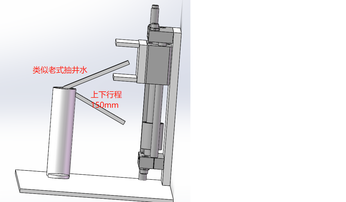

现在要做个工装,要上下拉动 压杆, 2S一个来回。上下行程150mm,我自己用气缸设计,活塞的杆子会在夹具上摩擦。
大佬们有好的办法吗?

气缸加连杆机构,你这直接气缸推动气缸杆子会憋坏了
