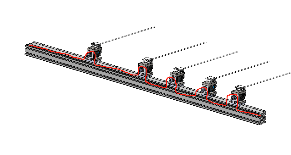

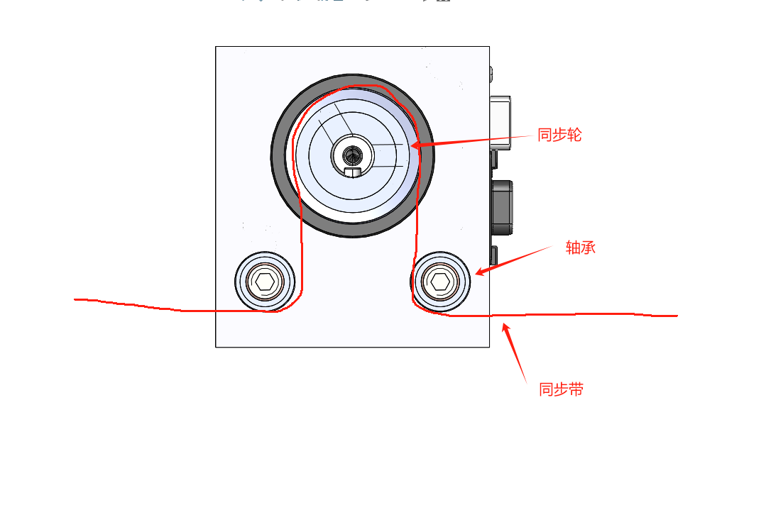

请教大家,这种单个电机驱动同步带的机构我用过,但是如果我把一个皮带上面同时串5个机构,这样可以吗,电机是绝对值伺服
图1
图1
图2
图2

发表于 2024-4-20 14:22:32 | 显示全部楼层
这个要问皮带受得住受不住
发表于 2024-4-20 14:31:36 | 显示全部楼层
理论上是可以的,不过为啥不考虑用齿轮齿条呢?
 楼主| 发表于 2024-4-20 14:34:00 | 显示全部楼层
locuas 发表于 2024-4-20 14:22
这个要问皮带受得住受不住
平时是不动作的,只有切换产品的时候才会便更位置
 楼主| 发表于 2024-4-20 14:34:38 | 显示全部楼层
首先是怕污染,再就是我要用模数比较小的齿轮话我把齿条垫高才行
发表于 2024-4-20 14:37:01 | 显示全部楼层
感觉没问题 就是有点怪怪的。精度不高应该可以的
发表于 2024-4-20 14:38:15 | 显示全部楼层
ヾ(❀╹◡╹)ノ~✧:;为什么❓要五个伺服电机共用一个同步带,同步带需要定位吗❓
 楼主| 发表于 2024-4-20 15:12:24 | 显示全部楼层
东北制造 发表于 2024-4-20 14:38
ヾ(❀╹◡╹)ノ~✧:;为什么❓要五个伺服电机共用一个同步带,同 ...
同步带开环,两头压死
发表于 2024-4-20 15:18:37 | 显示全部楼层
假如时光倒流. 发表于 2024-4-20 15:12
同步带开环,两头压死
(⁎⚈ᴗ⚈⁎):;五台伺服电机共用一个信号吗❓
 楼主| 发表于 2024-4-20 15:34:19 | 显示全部楼层
各走各的
