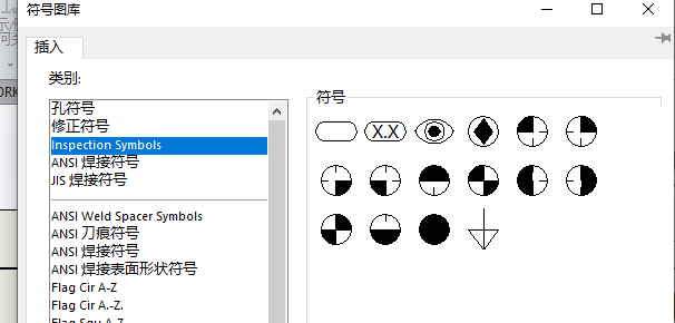

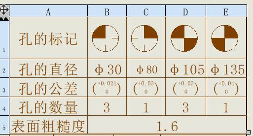

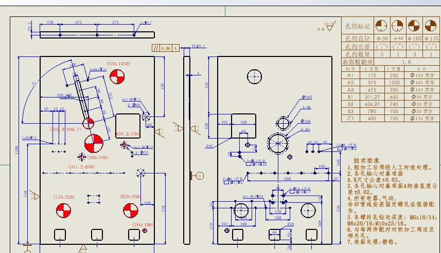

这是我是原由CAD的一种标注方试,包括孔的坐标,还是孔的数量我大小的区分,不过SW有孔表的表示方法,我个人还是比较喜欢这种方式

不明白啊,没有几个孔,为啥要用孔表啊,直接标注在上面不就好了么?

SW有孔表 按坐标 他会自动 分A1  B2的

. Q0 L5 W6 C4 n: ^! A/ v
不是有四种孔吗,数量也不一样啊2 f5 d! U  z4 p$ m( `

, I) @' E  ^( o0 |! E2 b$ c
是的,那是用孔表,不过用A,B,C,D表示没有用个直接,一看就知道那个孔在那

但是,这不是销孔符号吗?
