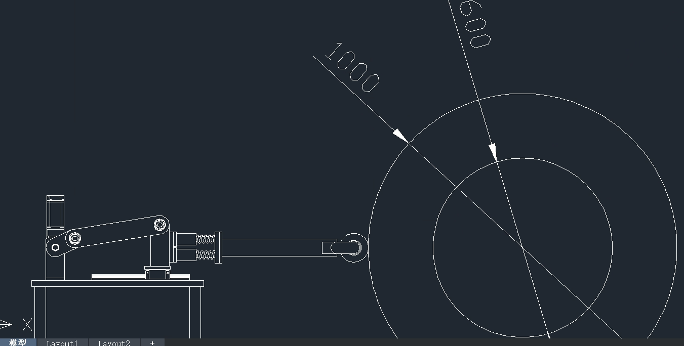

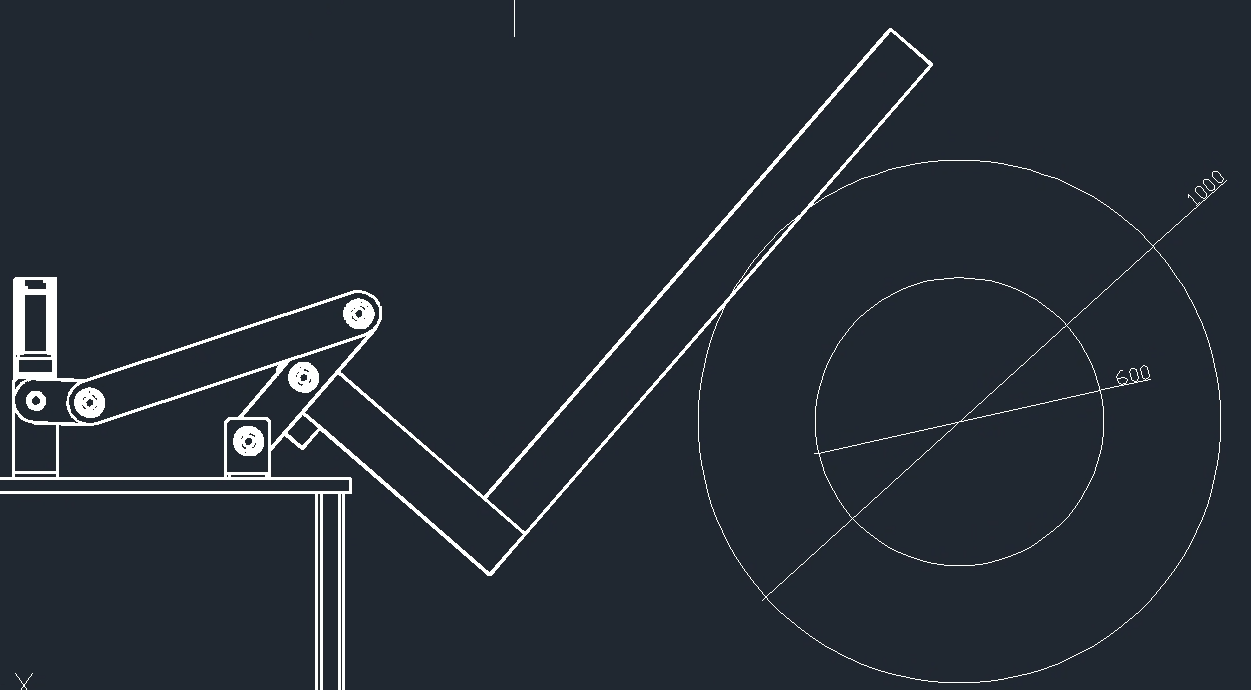

大佬们帮看看。
要弄一个脱模的结构,要实现一个敲击模具的动作,能否通过凸轮或者连杆机构实现。
模具是圆的,有不同外径的规格大概600-1000mm
是否可以只用1个电机就实现对不同规格的模具进行敲击,还有减震,保护电机这些方面怎么做好。从来没用过连杆,想请教大佬们机械结构怎么设计好
图片上是随便画的。
另外也做了个气动锤的结构去敲,打算跟连杆结构一起去试验。

发表于 2024-4-19 11:12:32 | 显示全部楼层
你这四连杆机构会不会出现死点,连杆设计长度和自由度是很有讲究的,不是随便画的不然动起来会卡或者憋住
 楼主| 发表于 2024-4-19 12:43:16 | 显示全部楼层
工作以来就没用过

发表于 2024-4-20 10:09:57 | 显示全部楼层
自由度最好计算下
