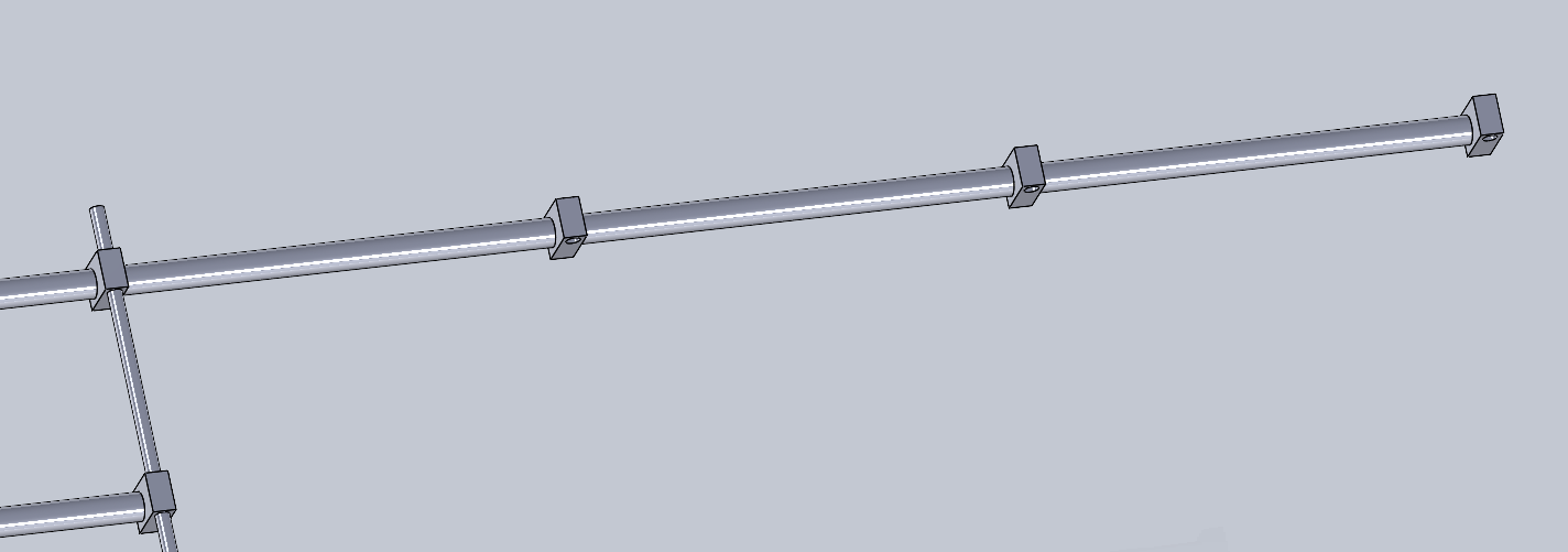

每一节是用来送料的不锈钢管滚筒,请问怎么设计关节能让8节以上的滚筒串联起来同步转动,每节粗100长1600

发表于 2024-4-19 09:18:51 | 显示全部楼层
同步轮+同步带+张紧轮行不
发表于 2024-4-19 09:26:19 | 显示全部楼层
链条传动
 楼主| 发表于 2024-4-19 09:26:22 | 显示全部楼层
是种挂在侧面的架子,用链轮多排驱动

发表于 2024-4-19 09:32:51 | 显示全部楼层
ଘ(੭*ˊᵕˋ)੭ʸᵉᵃʰᵎ~:; ✨用传动轴+伞齿
发表于 2024-4-19 09:33:42 | 显示全部楼层
涡轮,伞齿,万向轴都可以
 楼主| 发表于 2024-4-19 09:35:59 | 显示全部楼层
a526308686 发表于 2024-4-19 09:33
没看懂啥意思?链轮链条连接8根滚筒一起转?
对,8根滚筒在一条直线
发表于 2024-4-19 09:40:00 | 显示全部楼层
德川今天吃什么 发表于 2024-4-19 09:35
对,8根滚筒在一条直线
就是把轴连接起来啊,,那可以用联轴器、伞齿涡轮、免键衬套
 楼主| 发表于 2024-4-19 09:45:07 | 显示全部楼层
谢谢,我去了解一下
发表于 2024-4-19 09:45:17 | 显示全部楼层
辊筒轴头加长,伸出轴承位置,加联轴器
