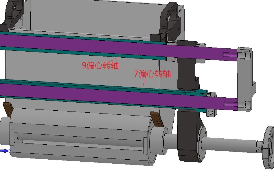

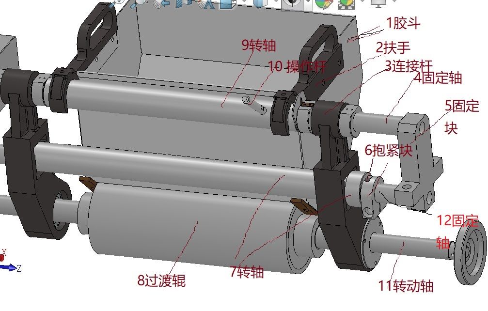

如图所示核心部件是1胶斗和8过度辊,主要用于上胶。1里面装有胶,8旋转取胶,然后传递给下一个上胶滚筒(图中未画出),上胶滚筒也是旋转的,直接给产品上胶。
工艺上要求可以微调1料斗和8过度胶辊的位置。调整1胶料斗的位置,可以控制8过度辊上的胶水厚度。调整8过度辊的位置,可以控制上胶滚筒取胶的多少,进而控制产品贴胶量的多少。 所以对于机械设计来说这两个关键部件要实现位置可调整。
我们先来看1胶斗是通过2扶手挂在9转轴上的,9转轴是套合零件4固定轴的,10操作杆可以转动9转轴绕着4固定轴旋转,而9转轴是一个偏心轴,9绕着4转,就改变了相对于4的位置,进而就调整了1料斗的位置,这就是偏心轴调整位置。
再看如何微调8过度胶辊。 这里7转轴上有个操作手柄漏画出来了,操作这个手柄,转动7转轴,7是套合在固定轴12上的,转动7就会带着3连接杆相对于12固定轴位置调整。 注意7转轴是在3的槽里,7的转动会带动3绕着4固定轴微微转动,从而调整了8过度辊的位置。
注意8过度胶辊只能微调,生产时它的另外一侧通过齿轮带动,它是转动的哦
