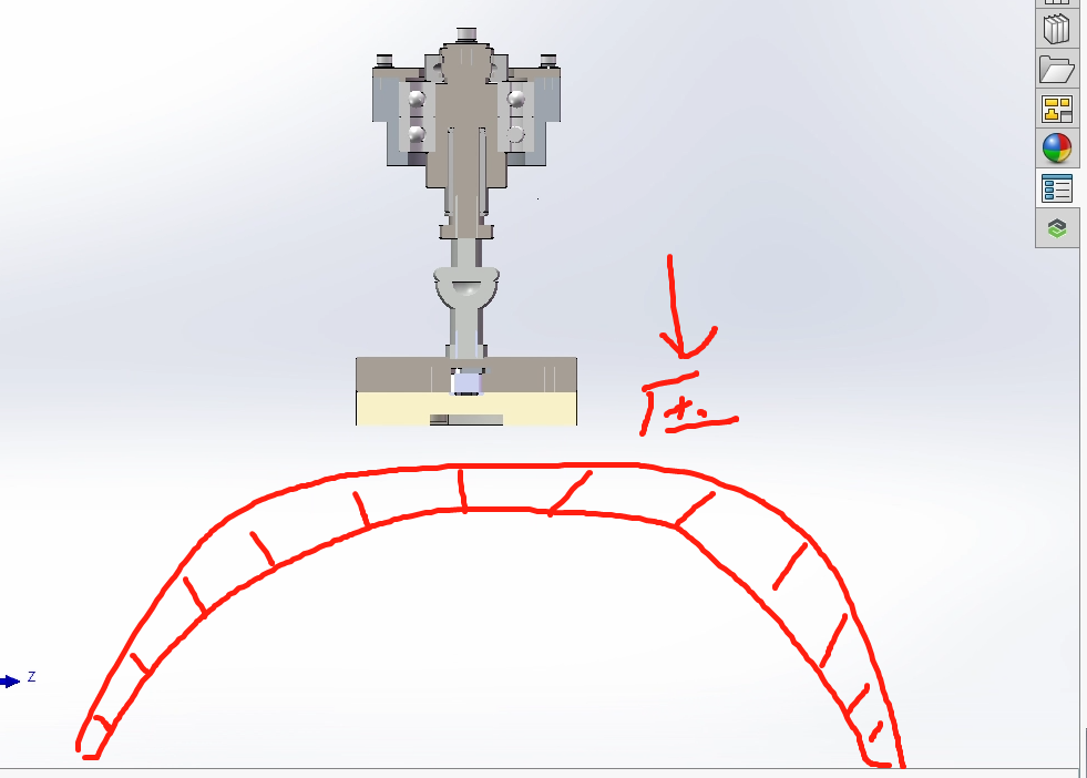

各位大佬,我要做一个压紧机构,大致的动作是电机带动一个悬臂转动到指定位置,然后下压。
被压的物体做旋转运动(20转每分钟大概),压它主要是要对它侧边加工,它不是很重不压要跑偏。
目前的主要问题是,我的被压物体定位不精准,导致我下压并不能准确压到圆心,我压块上装了弹簧和浮动接头。这样一来我的压块一压上就被带着跑,根本没有固定的接触面,压不住。
请问要怎么改进我的下压结构,让它不被带偏。拜托大佬们提提意见
我想的是改成吸盘吸一下或许好点,但这样要加气路。

 楼主| 发表于 2024-4-17 21:02:51 | 显示全部楼层
 楼主| 发表于 2024-4-17 21:03:30 | 显示全部楼层
 楼主| 发表于 2024-4-17 21:07:51 | 显示全部楼层
现在有吗
发表于 2024-4-17 21:52:03 | 显示全部楼层
浮动别加在压头上,加在气缸尾部,丫头用V形块,行不行?

(⁎⚈ᴗ⚈⁎):;被加工物是怎么确定正确位置的❓
 楼主| 发表于 2024-4-18 08:14:34 | 显示全部楼层
被加工物没有很准确的定位,它是皮带线传输过来的。然后我伺服电机控制悬臂转动把压块转到理论上的中心位置。昨天调试的时候,模拟了下被加工物放偏的情况,就出现了压不住的问题。
发表于 2024-4-18 08:24:56 | 显示全部楼层
你压的弧面如果是个规整的圆弧,对应的压块也做成内弧,同时气缸连接头得是浮动的,试试看如果不行再加个二次定位机构
