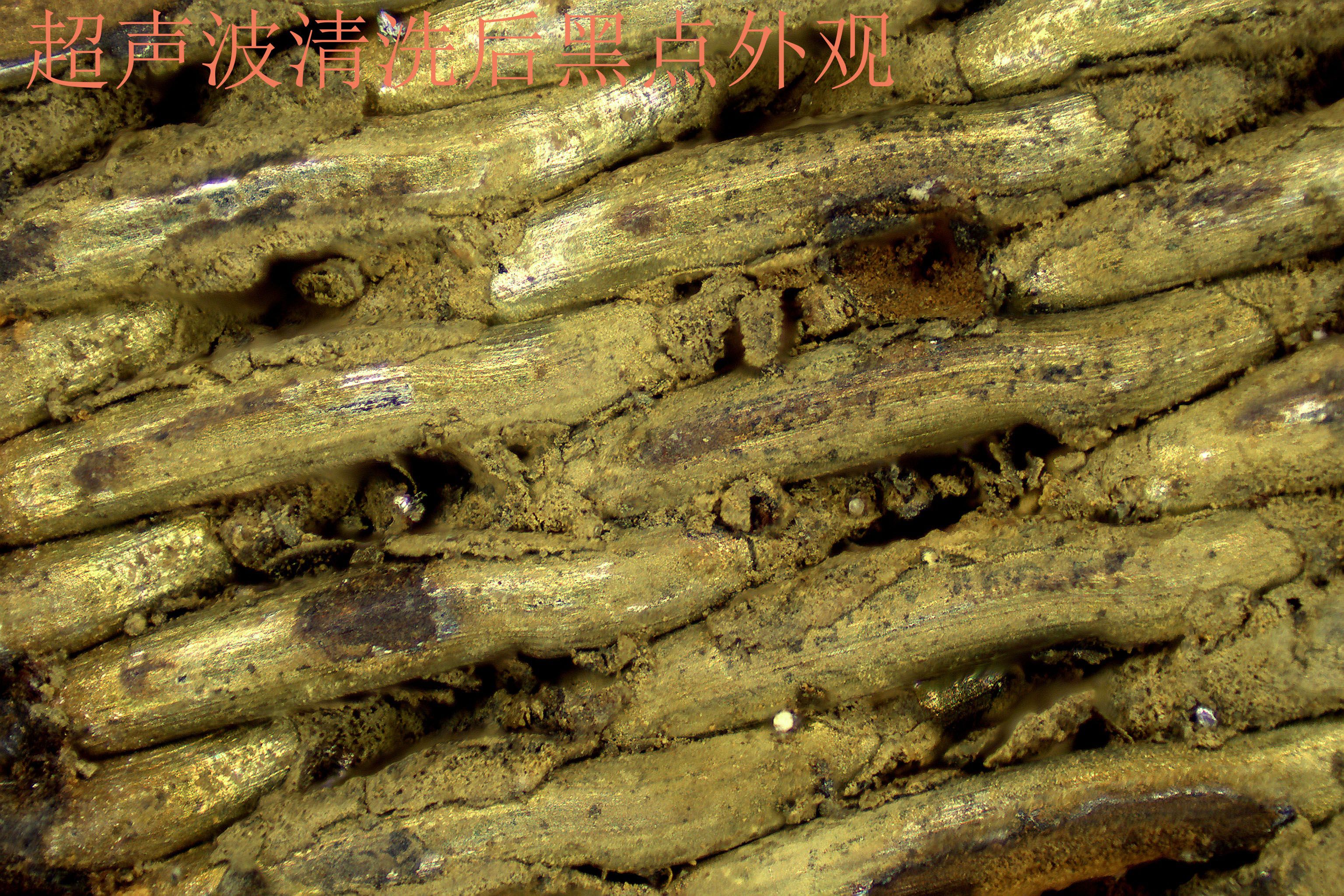

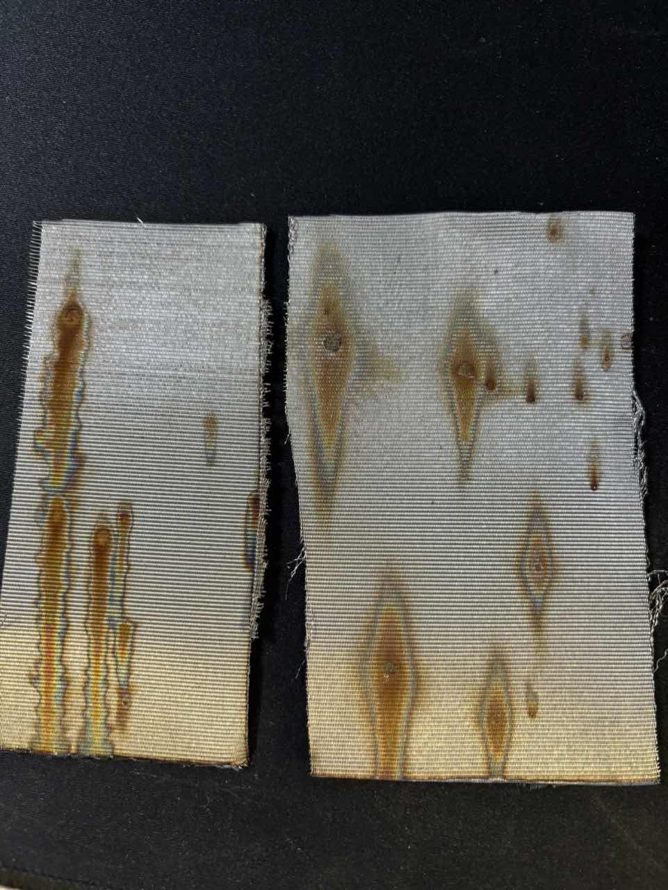

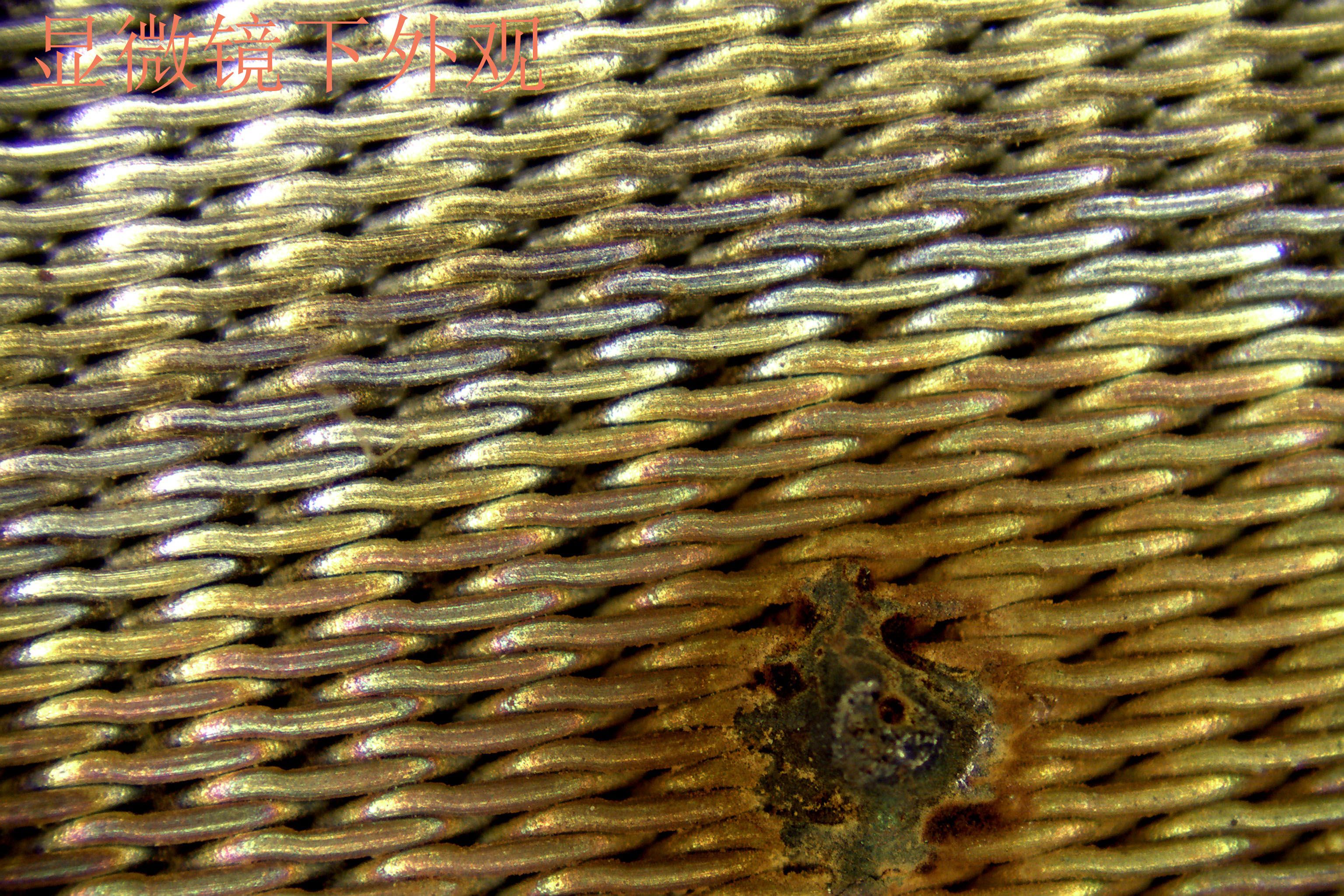

316L席形网问题求原因。问题描述:过滤机通水过滤调试后,打开过滤机发现其中一块滤板出现不规则点状污渍(见图片),分布为仅有滤板单侧有。形状呈水滴状,一般中间有一黑点,黑点边缘呈黄褐色,越往外越浅,最边缘为蓝色,外形轮廓线为波浪状。
整体外观
整体外观
整体外观
显微镜下
显微镜下
显微镜下
显微镜去掉黑点后
显微镜去掉黑点后
显微镜去掉黑点后

 楼主| 发表于 2024-4-16 17:39:07 | 显示全部楼层
补充:过滤机约为23年2月采购,放置于24年4月开始通水调试

 楼主| 发表于 2024-4-17 08:31:45 | 显示全部楼层
东北制造 发表于 2024-4-16 19:42
ʕ(ⓛ–ⓛ)ʔ✧:;搞不明白,神奇❕❗
我也觉得很神奇。满脑子问号。黑点是一碰会掉的,一搓会成粉末状。思考的问题有,黑点和他四周的颜色有什么关系?什么情况下会是黄色蓝色过渡的情况。
发表于 2024-4-17 08:40:08 | 显示全部楼层
这种情况个人觉得要考虑两个方面:1.材质是否有瑕疵
2.是否局部有电磁集中
3.液体PH值及微生物情况
之前我们测试微生物会对304产生点部锈蚀,机理可能类似
回复 支持 2 反对 0
发表于 2024-4-17 09:16:11 | 显示全部楼层
蓝色是因为钝化膜吧
发表于 2024-4-17 09:29:37 | 显示全部楼层
要是放到mm级,那个点很像电打火,或者点焊痕迹,
发表于 2024-4-17 09:29:57 | 显示全部楼层
(๑•̀ㅂ•́)و✧:;也就是说,有一年多时间没有通水⁉️
那么会不会是以前就带有的污染物或者以前通水在水里积攒的微生物⁉️🤔
