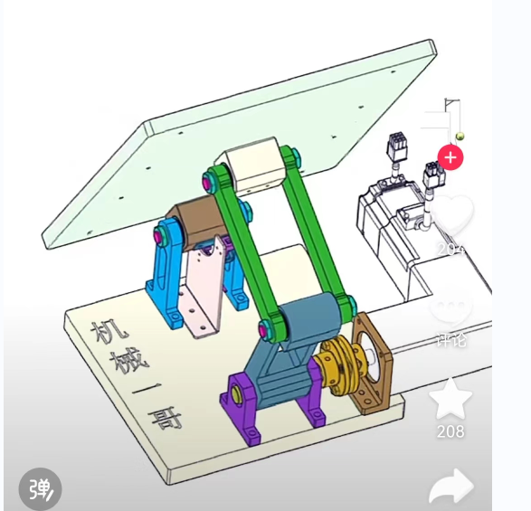

有没有斜向支撑的机构?
发表于 2024-4-16 12:27:15 | 显示全部楼层
zhengyi320320 发表于 2024-4-16 10:57
电控说  不同步    不建议用
ヾ(❀╹◡╹)و ̑̑ʸᵉᵃʰᵎ~:;可以同步的
发表于 2024-4-16 17:27:05 | 显示全部楼层
怎么可能不能同步,电控不想干活
电动推杆啊 不是伺服 看着里面的结构就是小齿轮带着小丝杆传动的  发表于 2024-4-16 17:56
发表于 2024-4-16 17:47:45 | 显示全部楼层
做做限位,把轨迹限制一下

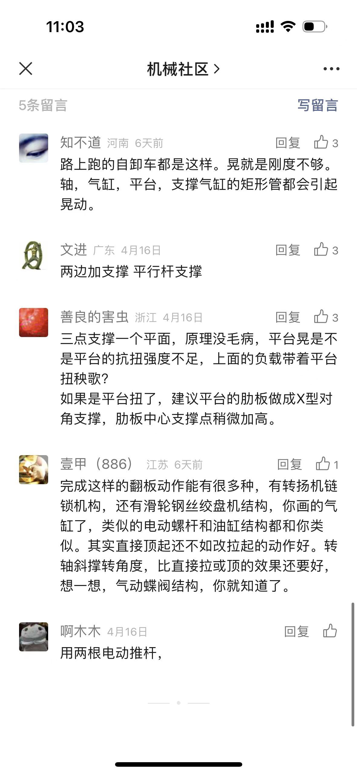

发表于 2024-4-18 08:07:24 | 显示全部楼层
可以这样
牛  发表于 2024-4-18 13:06
发表于 2024-4-23 11:06:05 | 显示全部楼层
公众号留言选取
