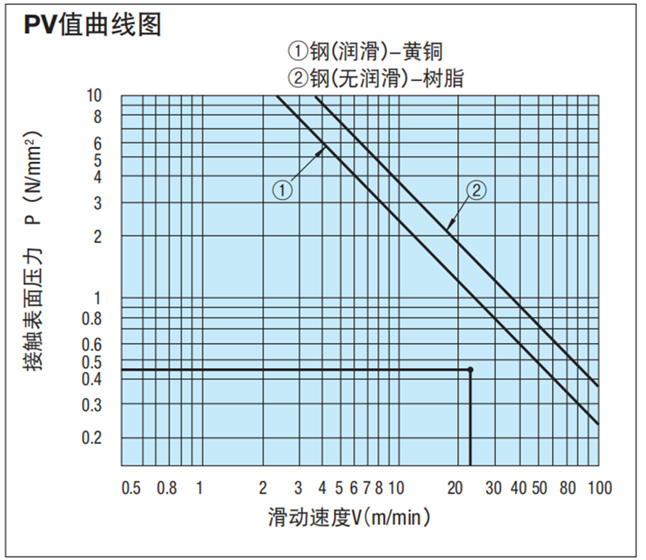

发表于 2024-4-15 16:21:34 | 显示全部楼层
刚用米思米的算法看了下,50直径8导程够了,另外机械效率只有20%, 用40轴径6的导程的算是极限数值,不推荐
