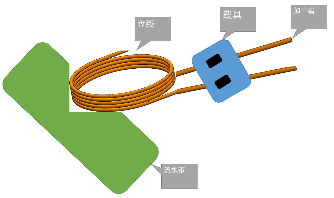

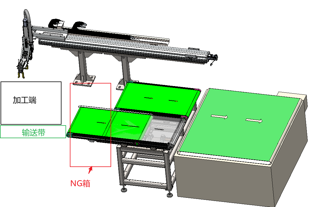

在载具上加工完的线束两根,长的部分盘成一圈捆住,盘线尺寸(直径400mm,线束线径在25mm²的铝线,悬长的单线300mm),下料时间在1分钟内取料横移到500mm外的下料小车内,自动流水线上进行下料。目前是上面立起来一根单轴,Z轴上为夹线夹爪,夹取后上升,横移到下料拉带。请教区里大佬们,在这种工况都有哪些成本低的下料方案能兼容到盘线,和单根1.2米长的线。

目前是夹住线单线部分夹持200mm,上面机械手抓起来,下面盘线在流水带上拖着移到下料流水带,现在这样下线,拖着走不美观,还容易磨线,需要改善。要求不能托着线走,可以整体横移的,但是现在的盘线比较松垮比较软,盘线地方不容易抓取,,,载盘是能自动上下回流的,线需要单独放在下料流水带上
发表于 2024-4-11 16:04:40 | 显示全部楼层
盘线单独做一个仿形托盘?
 楼主| 发表于 2024-4-11 16:30:38 | 显示全部楼层
喂我袋盐 发表于 2024-4-11 16:04
盘线单独做一个仿形托盘?
然后再将托盘和线做次分离吗?
发表于 2024-4-12 08:54:45 | 显示全部楼层
不都是悬挂线吗,配个下料机构

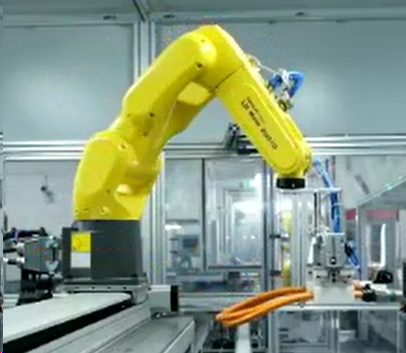

 楼主| 发表于 2024-4-12 11:03:50 | 显示全部楼层
6轴看起来很nice
发表于 2024-4-13 10:26:15 | 显示全部楼层
这个线起来很硬,直线悬空不行吗?
或者做一条很窄的皮带线托一下。
