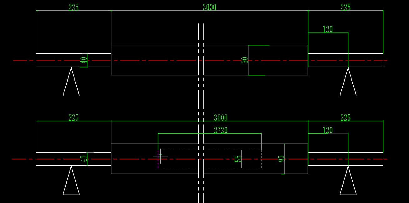

图纸中罗拉在使用过程中轴头总会产生弯曲变形,我现在纠结的点就是用实心的还是用空心的能更好的避免轴头变形。求各位大神指点!

ヾ(❀╹◡╹)و ̑̑ʸᵉᵃʰᵎ~:;空心就不变形吗❓

空心的减轻自重,是不是轴两端变形就小一些??

这图,那下边的三角符号表示啥。。。。这是同一个教材教出来的同学吗?连直径符号那个FAI都没有,也没看不懂了,啥人都能干机械。

目测空心不影响传扭。两端简支,考虑轴的重力载荷的减少和抗弯截面系数的影响了?
还有个问题 你那个空心轴怎么加工

估计对重力影响大

3m的主轴部分,直径90mm,加工精度未说明,这大概率要空心轴
