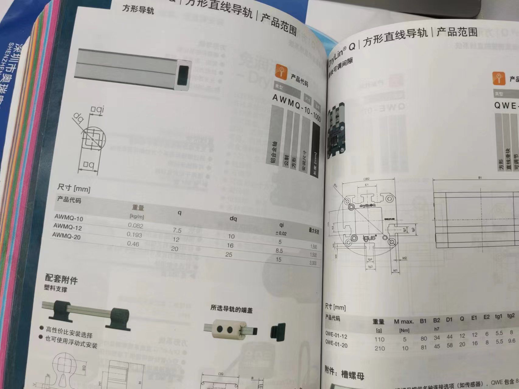

曾用方形导轨代替过滚珠花键,导轨滑块可以定制,适合负载不大的工况
老哥,这个东西除了易格斯其他家有吗,我刚从淘宝上找了找没找到呢?我感觉这个也可以,做个非标的联轴器在端头就可以用了  发表于 2024-4-16 11:43
发表于 2024-4-16 11:52:22 | 显示全部楼层
我用的就是易格斯的,别的厂家就不太清楚了
