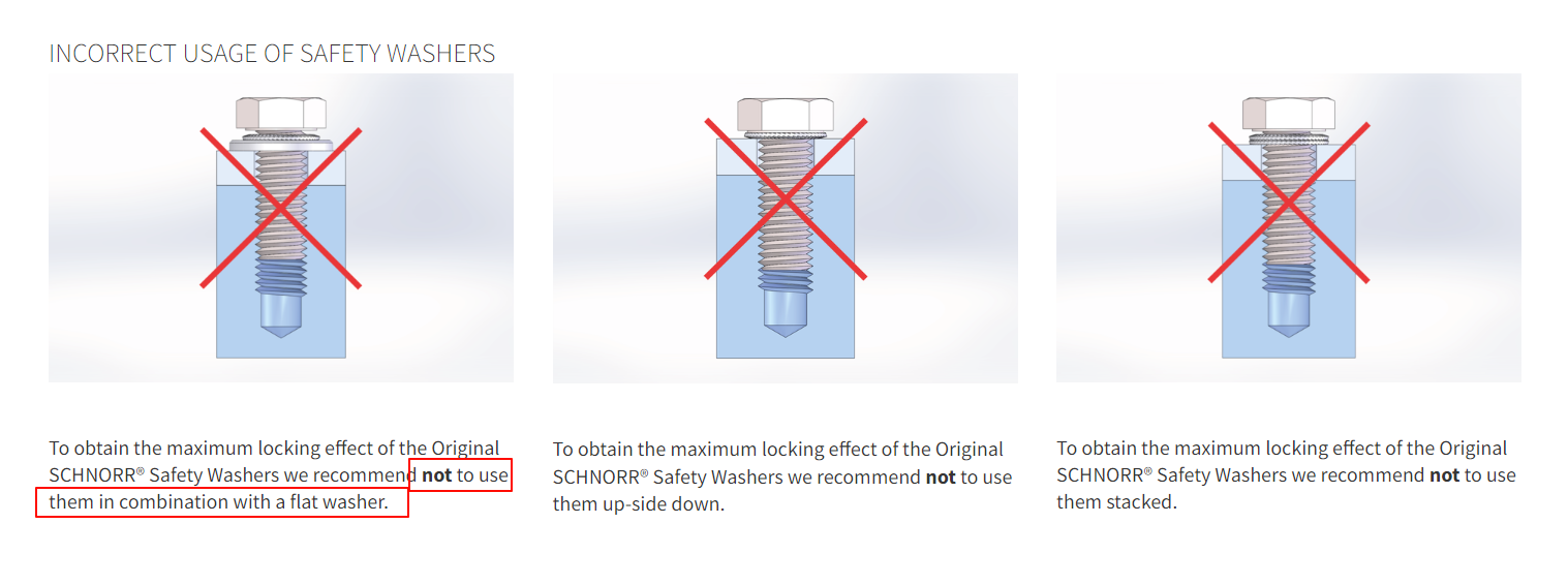

之前看过一些资料,测试多种防松方式后得出结论——弹簧垫圈的防松效果微乎其微,双叠自锁垫圈效果最好,防松螺母次之,再次是DIN9250的安全垫圈,也叫双面齿垫圈、碟簧垫圈。
小弟有一疑问——这种DIN9250安全垫圈是否可以搭配普通平垫使用。
已查阅简中资料,没找到相关资料,在某垫圈供应商的官网上找到如下说明,要求不可使用平垫,否则会降低锁紧质量,但是并未就此说明。
有没有懂这方面的老哥讲讲,DIN9250安全垫圈是否可以搭配普通平垫使用,如果不可以,为什么?
Schnorr官网截图
Schnorr官网截图
发表于 2024-4-3 10:40:47 | 显示全部楼层
加了平垫相当于螺钉表面直接和工件接触的效果。安全垫圈就是靠垫圈的齿把螺钉表面和工件表面咬死在一起而不会轻易松口。

 楼主| 发表于 2024-4-3 10:49:26 | 显示全部楼层
斯文棒棒 发表于 2024-4-3 10:40
加了平垫相当于螺钉表面直接和工件接触的效果。安全垫圈就是靠垫圈的齿把螺钉表面和工件表面咬死在一起而不 ...
明白了,突然闷过弯来了——安全垫圈主要是通过齿形来防松,而不是靠碟形的结构压缩来防松。所以加上平垫后,其实就放弃了齿的防松作用,只靠压缩量来防松,就和普通的弹簧垫圈没有区别了
