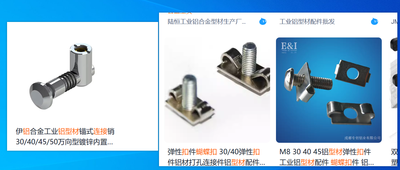

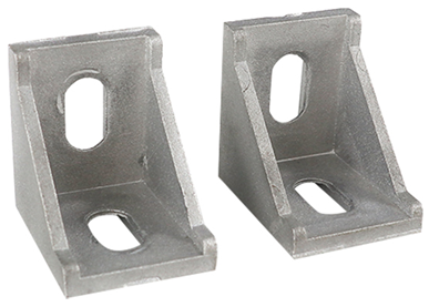

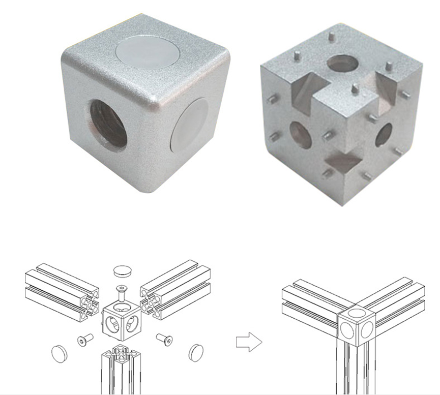

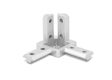

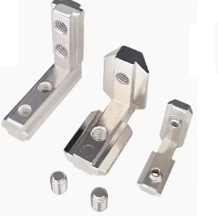

我先来。
第1种,L型嵌件联接,有锌合金和不锈钢两种材质。
第2种,三角件。
第3种,穿孔方块,二通或三通。
第4种,直角爪。
第5种,A件中心孔攻丝,螺钉头穿过B件,头部压在B件结合面槽片内侧。这种连接对B件强度有损失。
