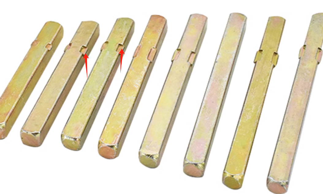

门锁插芯方钢上的这个压的是怎么加工的?
发表于 2024-4-3 08:53:00 | 显示全部楼层 |阅读模式
求大神解惑。如图所示,这个一般叫什么?然后是怎么加工的?需要用什么设备?

发表于 2024-4-3 09:18:09 | 显示全部楼层
液压机压一下就行吧
发表于 2024-4-3 13:24:56 | 显示全部楼层
应该是冲压的吧
发表于 2024-4-3 13:30:25 | 显示全部楼层
冲压
 楼主| 发表于 2024-4-3 17:36:30 | 显示全部楼层
那这是要开个模具吗?
 楼主| 发表于 2024-4-3 17:37:14 | 显示全部楼层
那冲压的话要开模具咯
发表于 2024-4-3 19:58:00 | 显示全部楼层
这模具简单得很,对一个工厂而言可以忽略不计
发表于 2024-4-4 10:58:36 | 显示全部楼层
材料比较软,冲压成型
