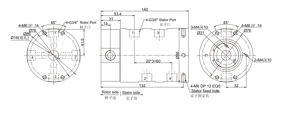

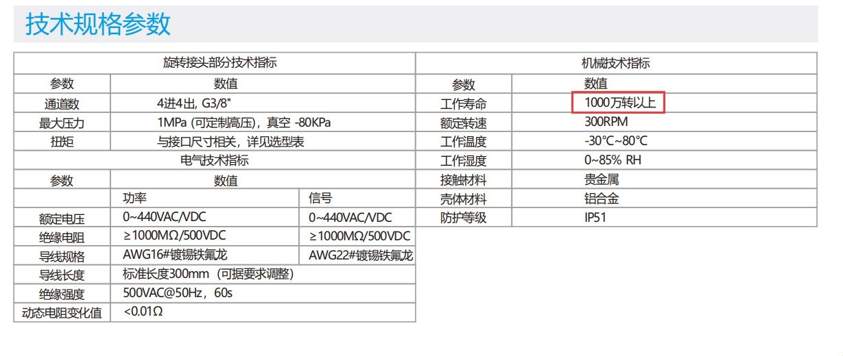

你这个30万转?我们产品都是1000万转的,密封结构在做外壳上,那边气液部分具体结构我不清楚。
什么样的旋转接头?贴个图看一下  发表于 2024-4-1 10:12
 楼主| 发表于 2024-4-1 10:19:31 | 显示全部楼层
我们这个不是转动,是上下滑动30万次,不过大佬你这个选择密封的件可以发一下不,我学习学习
这个资料不好处理,有保密要求的。  发表于 2024-4-1 13:57

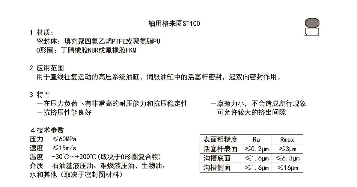

发表于 2024-4-1 13:56:21 | 显示全部楼层
如图
 楼主| 发表于 2024-4-1 15:03:46 | 显示全部楼层
感谢大佬
