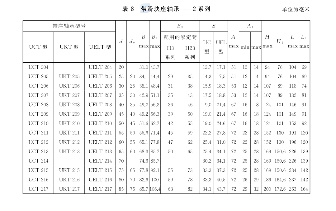

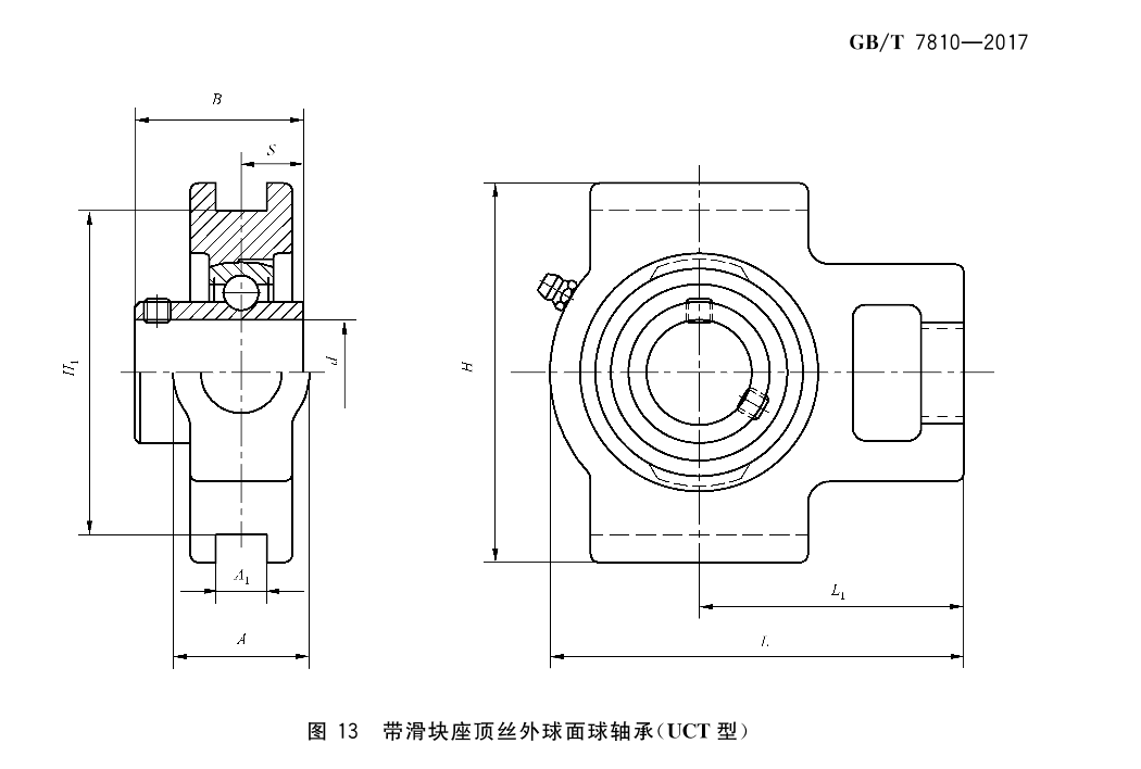

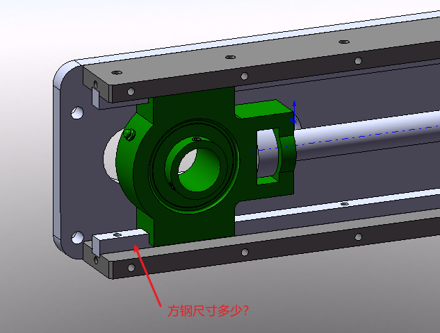

如图,UCT206轴承导槽宽度12,那滑动座的导轨宽度选10还是12?

发表于 2024-3-30 16:05:35 | 显示全部楼层
参考国标

 楼主| 发表于 2024-3-30 16:20:20 | 显示全部楼层
轴承导槽尺寸是12,我是说轴承座上面的方钢用10*10的可以吧?间隙有2mm,应该没问题吧。
发表于 2024-3-30 21:08:38 | 显示全部楼层
没问题
农业机械上就是这么干的
发表于 2024-3-30 21:32:38 | 显示全部楼层
为啥你不用11.9呢,槽做到最大也就14,是不是比你用10的间隙更小些呢,是不是所谓的精度,会更好些呢?
发表于 2024-3-30 21:49:11 | 显示全部楼层
10没问题,留2mm间隙。但是两个方刚的开档好像是1mm间隙,不能贴死了。
 楼主| 发表于 2024-4-1 14:00:03 | 显示全部楼层
一般方钢都是买的标准件,规格就是12*12或者10*10,11.9的话得额外加工。
 楼主| 发表于 2024-4-1 14:00:41 | 显示全部楼层
高度方向预留了1mm间隙

发表于 2024-4-2 11:37:09 | 显示全部楼层
直接买12就好了。它宽度的公差,肯定是走小(负数),你槽的公差,走正,配合不是高达尚。
