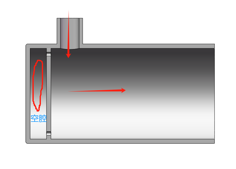

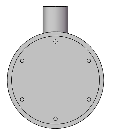

有没有流体方面的社友,通水后空腔里是水持续流动的吗,还是一潭死水。
水流方向如箭头
水流方向如箭头
发表于 2024-3-30 09:56:48 | 显示全部楼层
死水
发表于 2024-3-30 09:59:25 | 显示全部楼层
我觉得也是死水
 楼主| 发表于 2024-3-30 10:06:27 | 显示全部楼层
如果不改变进水口的位置,有什么方法让空腔里的水流动起来吗

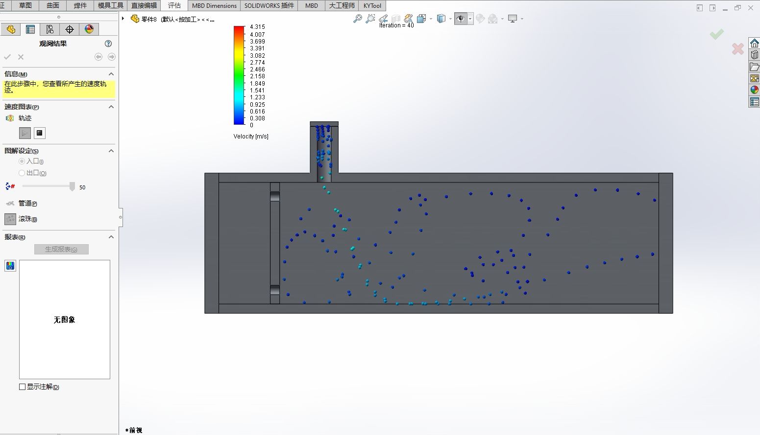

发表于 2024-3-30 11:08:56 | 显示全部楼层
软件告诉我是死水

 楼主| 发表于 2024-3-30 11:39:52 | 显示全部楼层
shengyz 发表于 2024-3-30 11:08
软件告诉我是死水
感谢
 楼主| 发表于 2024-3-30 11:41:43 | 显示全部楼层
lucky5678 发表于 2024-3-30 11:32
不给模型用锤子分析
三维格式的图传不上来,大佬简单建模试试
发表于 2024-3-30 13:29:13 | 显示全部楼层
不可能死水
有顺时针的环流,,,,
 楼主| 发表于 2024-3-30 13:34:49 | 显示全部楼层
东海fyh126 发表于 2024-3-30 13:29
不可能死水
有顺时针的环流,,,,
和网孔板外部的水,能互相流通吗。还是只是内腔的水顺时针环流
肯定有流通啊,  发表于 2024-3-30 15:03
