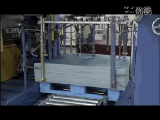

发表于 2024-4-1 09:39:33 | 显示全部楼层
1. 吸盘不同步+吹气
2. 磁性分张
3. 机械分张器
 楼主| 发表于 2024-4-1 09:45:49 | 显示全部楼层
ahway 发表于 2024-4-1 09:39
1. 吸盘不同步+吹气
2. 磁性分张
3. 机械分张器
动画不错!不过我的来料没这么规矩,没办法用磁力分张。

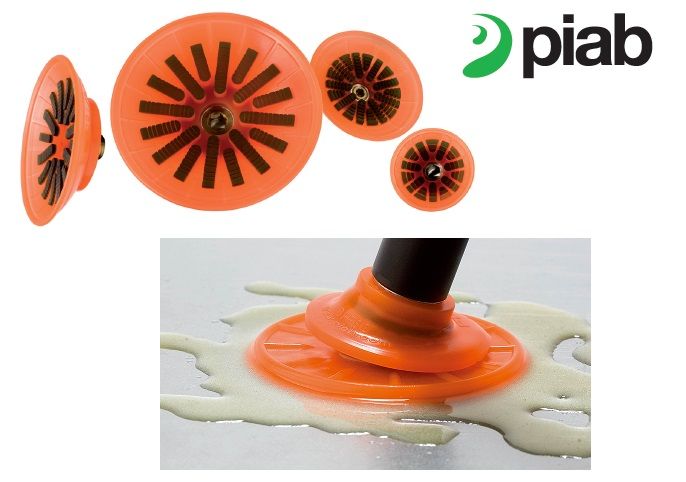

发表于 2024-4-1 10:23:08 | 显示全部楼层
那就只能是方案1,控制方面做好,吸盘选型、侧面吹气调节都需要注意。
吸盘推荐PIAB的摩擦吸盘,耐油防滑。
 楼主| 发表于 2024-4-1 10:53:04 | 显示全部楼层
吸盘推荐PIAB的摩擦吸盘,耐油防 ...
好的,非常感谢
