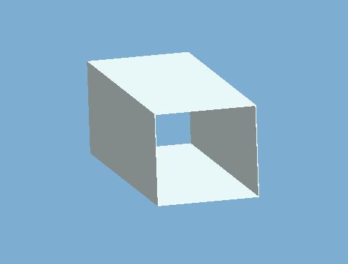

夹具主要作用是保证如图示焊接箱体的内部尺寸及各面之间垂直度
说明:
1、箱体内部尺寸2000*1800,长度5000,板厚12mm,其中由于箱体内尺寸不固定需要可调;
2、考虑整体变形,外部会加加强筋;
3、夹具要尽量简单易操作易生产;
我的问题:
该如何设计这个焊接夹具?
以前对焊接方面没有研究,请大家帮帮忙!谢谢

做箱体的朋友,也就是楼主.
我也箱体的,我采用过的办法如下,你拿去参考.
一,做类卡尺式的夹具.不同与一般的卡尺,卡尺脚在夹具的两侧.中间做凹槽,活动杆,加个固定螺丝就行.目前,这是最简单的多用类型内外箱体夹具.以前,我做过,但是图纸没有,因为我把思路给过别人,别人现在都在用.图片也无法提供给你.
二,通用型,一般箱体是成批次的,箱体内外尺寸都可以有一个固定的值.说实话,我无法想象你的内部尺寸为可调所带来的影响. 如果箱体尺寸固定一下,一般通用型的工字形夹具就可以满足了.如果需要固定住角的90度,只需正确使用工字形的90度就可以.
三,我以前用过一种双箭头形斜向夹具.对箱体的对向角,内部尺寸可调的话,加个活动槽就可以.
做箱体的朋友们,来说说看法啊.

 楼主| 发表于 2009-3-15 09:49:50 | 显示全部楼层
2# 六如
我不太清楚,你所说的工字型夹具的样子,能帮我提供个样子吗?
发表于 2009-3-22 14:02:58 | 显示全部楼层
http://detail.china.alibaba.com/ ... m?offerId=121782235
这个形状应该就是你所需要的。
发表于 2009-3-24 08:49:03 | 显示全部楼层
娃哈哈,楼上的回答是正解,没有想到市场上居然有这类的东西,我以前化时间在这类夹具上面,真意见实际价值都没有. 楼主可以参考自己做一个. 其实买一个更划算,但自己做的才适合自己用哈.
