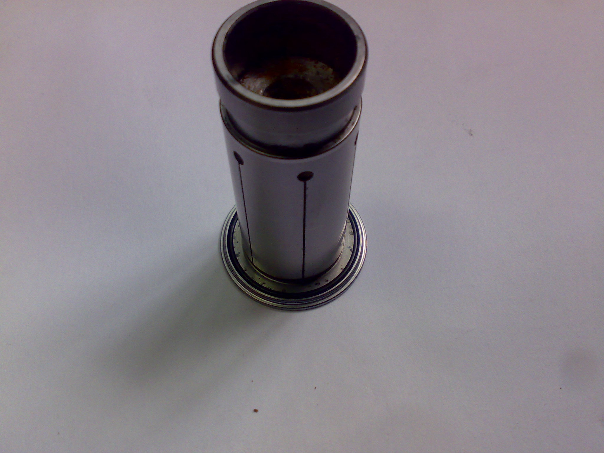

使用液压刀柄,装上变径套后使用中心出水是不能密封,那位用过变径套,其上有什么关键?

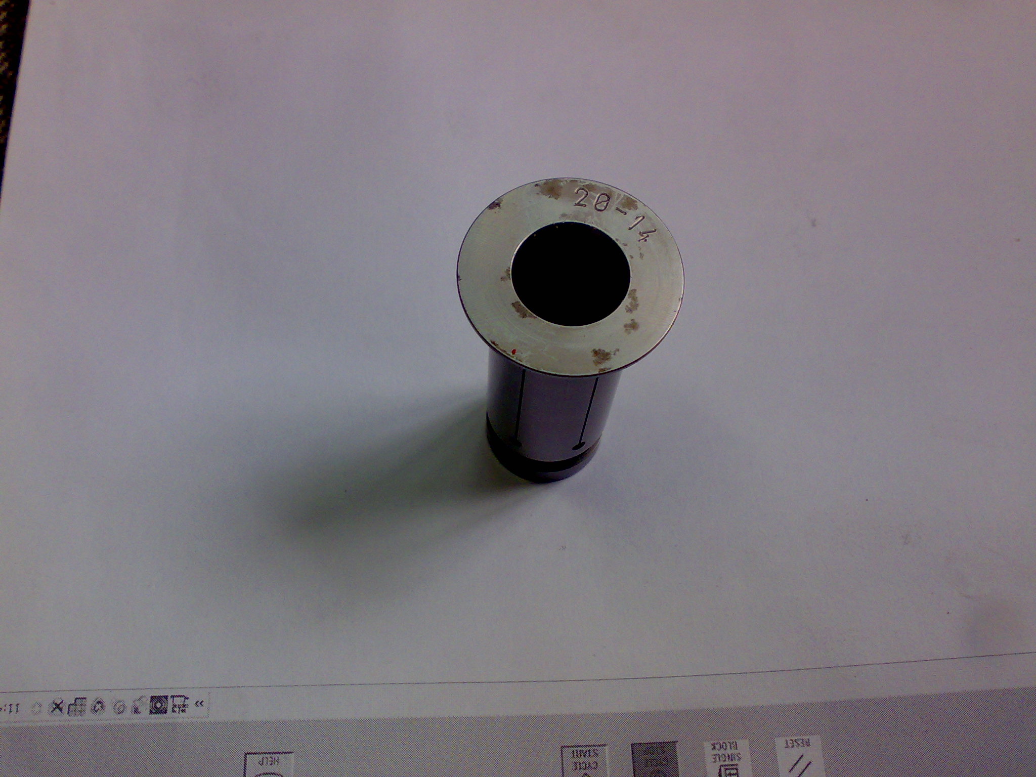

发表于 2009-3-9 20:00:55 | 显示全部楼层
要用这种式样的变径套
发表于 2009-3-9 20:03:37 | 显示全部楼层
平面反面有O型圈滴,我们用的是雄克的液压刀柄系列

发表于 2010-7-20 22:25:29 | 显示全部楼层
减径套有内冷和四周冷之分的。不开槽的是内冷的,配合内冷的刀具使用.
