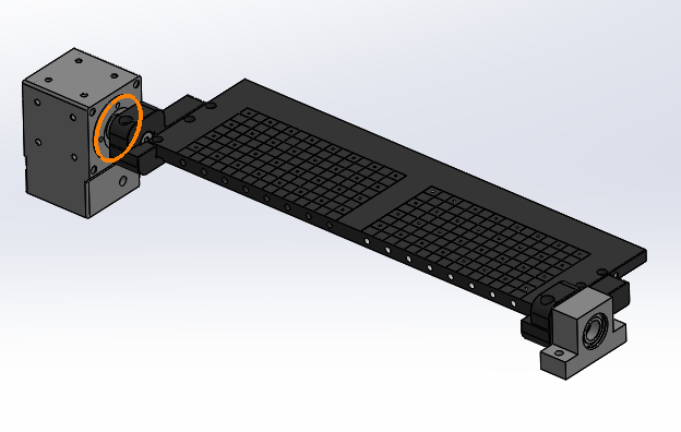

如题,很简单的一个结构,减速机连接旋转轴,带动中间的板子来回翻转,工作环境温度在20-100°,温差大,热胀冷缩,变形导致精度不够,寿命不够,求各位大神支招。

 楼主| 发表于 2024-3-27 15:03:47 | 显示全部楼层
有键槽的,不只是键槽,旋转半径要求高,0.02,温差大了,轴承都是问题,难搞  发表于 2024-3-27 16:00
换键槽,温度变化对其影响小  发表于 2024-3-27 15:55
发表于 2024-3-27 15:23:11 | 显示全部楼层
这种温差大的要给出膨胀变形空间  不能算死
发表于 2024-3-27 16:11:55 | 显示全部楼层
将电机轴加接轴联轴器,把电机这段罩起来?
发表于 2024-3-27 16:13:17 | 显示全部楼层
这100°怎么来的,能通过手段克服不?
那不行加水冷呗,考虑形式,试试水管加弱密封。  发表于 2024-3-28 09:34
测试用的环境温度,产品在20-100°渐变过程中,测试产品的性能  发表于 2024-3-27 16:32
发表于 2024-3-27 16:18:43 | 显示全部楼层
温差太大了而精度又高,建议更改头架尾座结构,油内冷。感觉常温下你这个结构跳动0.02,就很难保证。
发表于 2024-3-27 16:29:06 | 显示全部楼层
1、找膨胀系数小的材料
2、内部设计换热结构
3、旋转部分要做配重,重心与旋转轴线尽量重合
4、听天由命
发表于 2024-3-27 16:46:47 | 显示全部楼层
楼主这个头尾跨度有多大啊,另外轴承使用寿命如何,轴承最怕高温,温度升高润滑脂的粘度会降低。
跨度300  发表于 2024-3-27 17:05
发表于 2024-3-27 16:59:29 | 显示全部楼层
光是板子的热胀冷缩可能都不止0.02吧,这要求太高了。
发表于 2024-3-27 19:46:55 | 显示全部楼层
