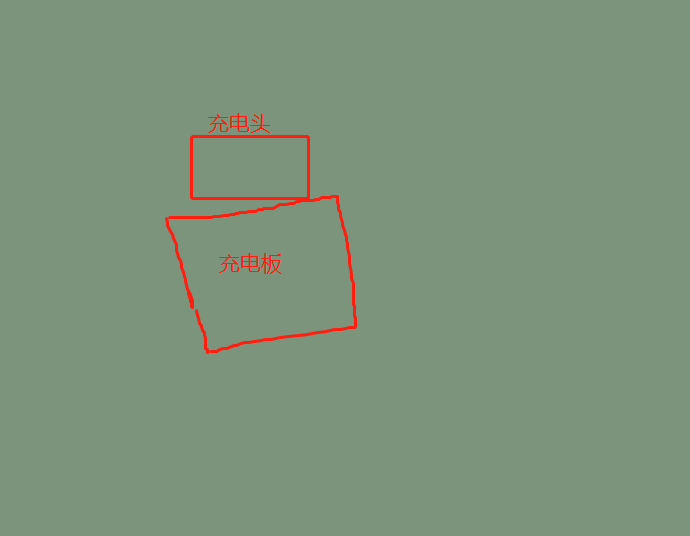

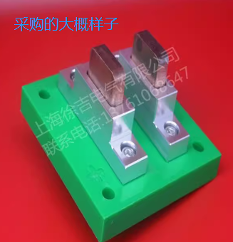

看到有大佬贴自己失败的设计,我也想起来了,AGV小车充电桩上用的充电头,那会我刚来公司没多久,正干劲十足呢,我们之前都是采购现成的充电头,但是后来我发现这做工也太差了,加工刀痕明显,铜块按进去松松垮垮,乱晃,外头这么多螺丝搂着,底座颜色还这么难看,为了省成本做的太差了。就这还要好几百,

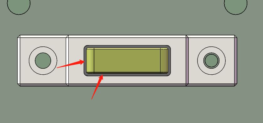

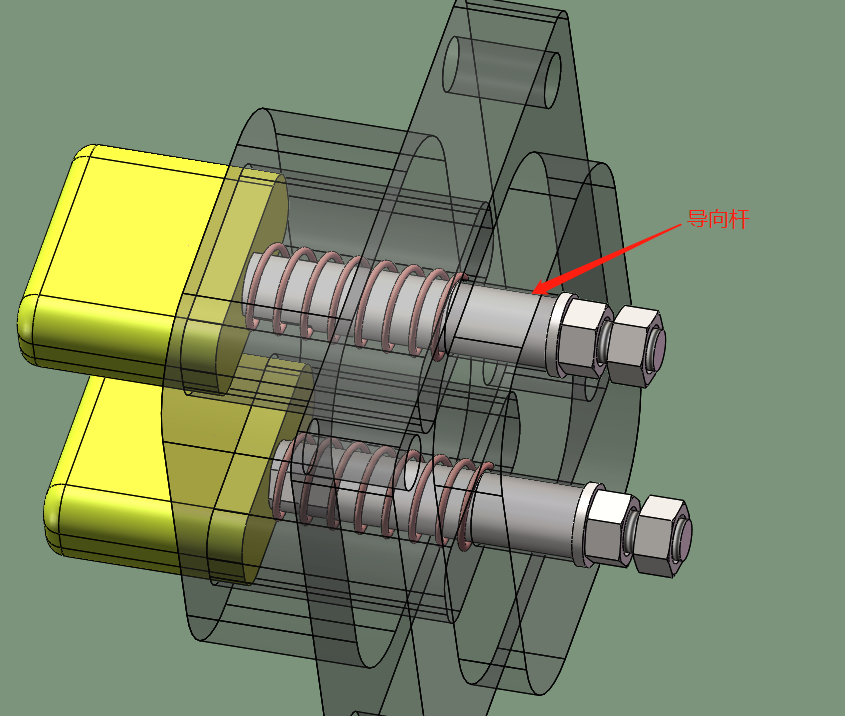

于是我就自己设计了一款,铜块镀镍,用光杆来导向,外壳上种螺柱,螺丝里面装,从外面很漂亮,表面积小了,刀痕看不见,外头也看不见螺丝,摁铜块很顺滑,几乎没间隙了,也不乱跑了。成本还是原来采购的一半。
当时就装上用了,充电桩看起来都更上档次了,当时也没试几次,没发现问题,老板大手一挥,先加工50套备着。
后来装了十来套,慢慢发现问题了,机器总是莫名其妙大电流,后来才发现问题就出在新充电头上,AGV怼上去充电时是自动导航的,贴上去的时候机器不会那么平行,充电头又没有摆动的余地,于是就出现,充电头和充电板接触不完全,导致的大电流。镀镍也是弄巧成拙。所以人家搞得松松垮垮是有原因的,间隙大就会自动修正不平行的问题,使之完全贴合
就因为这件事,以后我看见别人的设计,不会轻易评论了,省的再闹出笑话。自从有了这个意识,我发现现实中有很多人都会有这种情况,什么东西看了一眼就开始评论,生怕别人不知道他厉害,不止年轻人,甚至老同志的情况更严重。
发这个希望朋友们谨记:“少说,多想”虽然是小事,但是当你下意识的吐槽的一瞬间,被专业人士听到了,傻X的帽子就扣在你头上了。
采购回来的没这个好看
自作聪明的设计如上

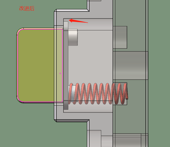

改进后的设计,加大了间隙,去掉了导向杆。
补充内容 (2024-3-28 10:15):
更正一个错误,接触不完全,电流变小,问题是充不进去电,很慢。因为测试过程中经常出现大电流,这里说串了。

盲目,没有分析,这种对插头就是要自适应导正
是的,自大害了自己  发表于 2024-3-27 14:23

谢谢楼主,虽没怎么看懂原理,人生道理还是看进去了
就是浮动机构,可以自己找正  发表于 2024-3-27 19:35
