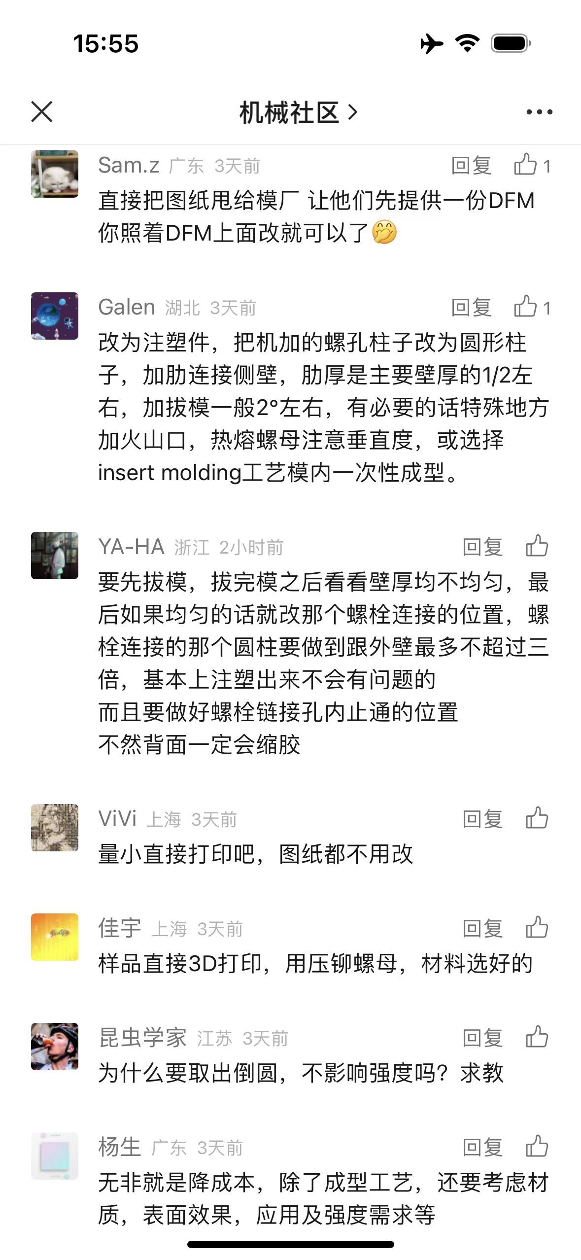

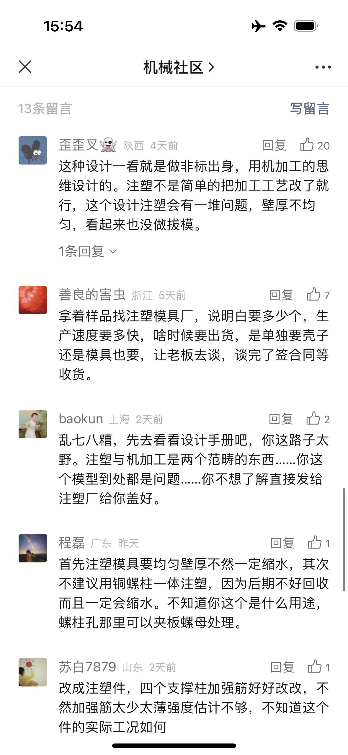

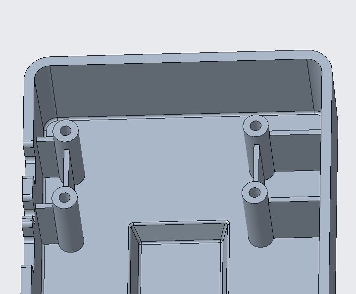

求助大佬:结构优化
发表于 2024-4-17 15:56:17 | 显示全部楼层
公众号留言选取
如果可以 我真的很想把我优化之后发给你 我是有做拔模角度的,厚度也一样,但不美观,挺想找个明白的人讨论学习一下  发表于 2024-4-18 08:16
发表于 2024-4-17 18:23:06 | 显示全部楼层
这种图找做结构设计的做,还是挺基础的。不知全貌只画了一部分,可以根据实际情况调整。看论坛里说的要用嵌螺母,成本高,加工不便,只是为了固定PCB板完全没有必要做的那么复杂。
下沉或凸起取决于你的用途,塑料件固定PCB板立柱与外壳加一条筋连接保证强度,且筋的厚度不超过壁厚的1/2避免缩水;筋比立柱矮3—5mm,避免PCB板元件引脚与筋干涉。材料没有特别要求的话可以用PP,便宜可做阻燃。  发表于 2024-4-18 13:48
哦哦 你是底部的小矩形下沉啊 也是个办法  发表于 2024-4-18 10:23
底部是沉下去的,做了拔模斜度,厚度一致,底部外侧是凸台;如果底部要做凸起,壳体外侧则是凹槽。  发表于 2024-4-18 08:31
你画的和我差不多 不过你把底部提高了 厚度就会不一致 注塑大概率有问题  发表于 2024-4-18 08:11
