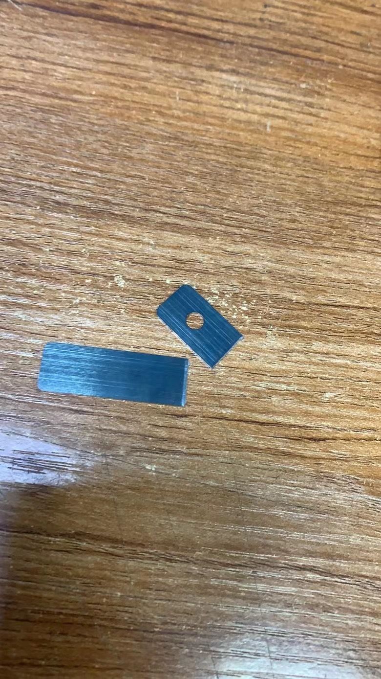

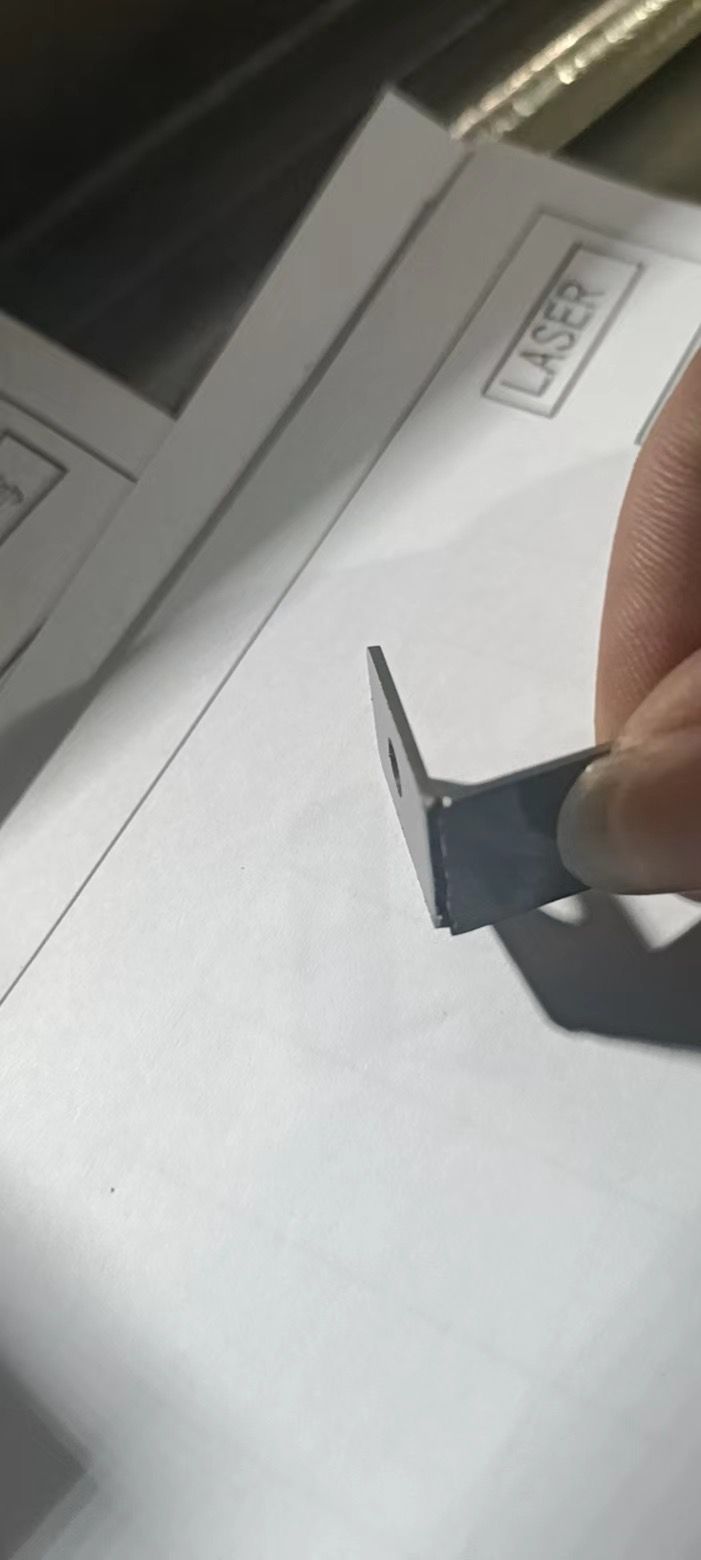

我是机械新手,想请教一下,现在要做一个折弯的65锰弹片,用来压紧薄片工件的,但是发现折弯不到90度的时候会断裂,请问一下有没有办法避免断裂?还有就是弹簧钢做弹片有什么前工序吗?要不要先加热再折弯?用久了会不会失去弹性?先答谢各位网友了

发表于 2024-3-26 18:44:39 | 显示全部楼层
这个百度上不是有很多吗,哈哈。
比如:材料是65Mn,板厚1.5 mm,折90度弯,硬度要求是40-45HRC,我选的加工工艺是先退火,再折弯,完了再淬火,但现在退火两次折弯后还是会断,换大V槽还是断,请哪位专家帮我给点意见?
回答:如果是带材(宽度10-200MM)直接用退火软态(硬度HRC15~18,HV170左右)折弯,成型后再热处理。如果是板材(尺寸1.5*820*2000MM),冷轧中硬态,硬度是HRC25~28,或许会断,可以减缓速度,或加润滑,或加大折角圆弧,或者换个方向。如果是硬态退火后再折,考虑下是不是退火工艺的问题。或者考虑直接用退火软态。
感觉可以多找找,说不定就有符合你的
发表于 2024-3-26 19:28:50 | 显示全部楼层
你把折弯半径加大到5毫米试试呢
发表于 2024-3-27 08:47:45 | 显示全部楼层
加大R角,
发表于 2024-3-27 09:10:55 | 显示全部楼层
先折弯再热处理。折弯的时候顺着冷轧纹路折。或者折弯位置高频。或者换材质;可以考虑不锈钢弹片;也能达到所需效果还容易加工
发表于 2024-3-27 10:36:27 | 显示全部楼层
把折弯处烧红,再折弯。
