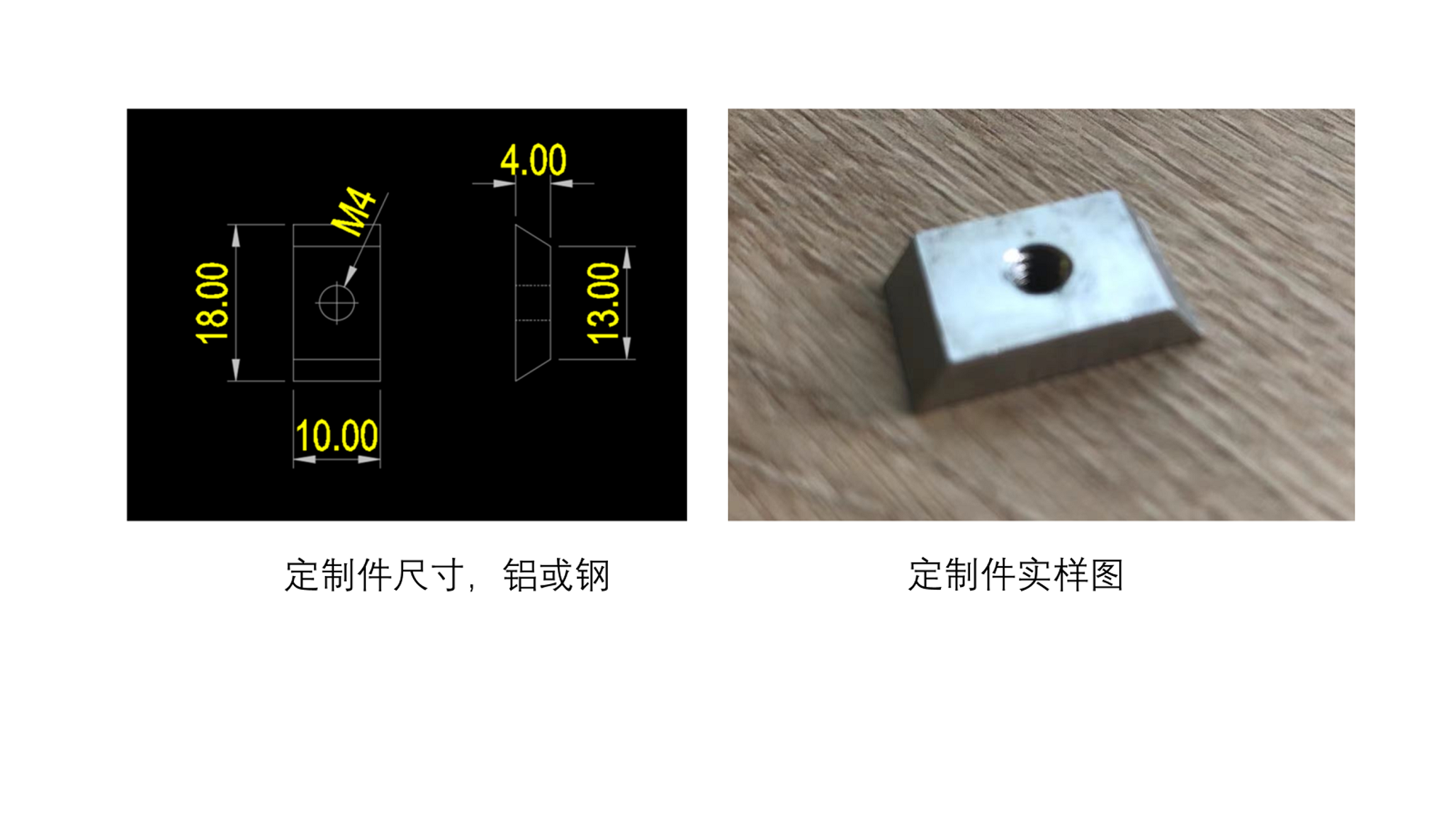

小弟是学建筑的,设计了一个板材安装结构,要做出如图的小配件材料铝或钢都可以
想用型材开模再机切割加工,或直接钢材加工
不知道还有其它成本更低的方法吗,谢谢
或谁有加工渠道都可以私信我,毕竟是做建筑工程的,量有点的

铝型材的T型螺母 或者槽条  你可以参考
发表于 2024-3-26 16:18:52 | 显示全部楼层
看起来就像是“滑块螺母”嘛。

确实是滑块螺母的形式,但现成的尺寸都不对,所以想定制

粉末冶金
发表于 2024-3-26 16:37:36 | 显示全部楼层
大批量应该是挤压成圈,加工时用冲床,冲孔模内攻丝,切断,无废料,钢的镀锌,材料成本4800/吨,电镀1500/吨,冲压成本3000/吨,这样算下来,4800+1500+3000=9300,一吨材料估计能做20W个,成本9300/200000,加上管理费什么,一个成本在0.06左右,

拉铝型材吧,切割打孔

主要看量具体大小,开模划不划算

牛个毛,我就一民工,做为民工,当然要自己做这个的成本,加工工艺,
