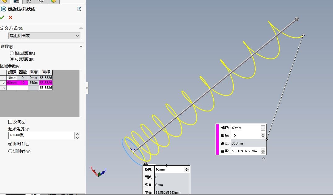

求问大佬这种螺纹sw怎么建
螺牙是变径的,底端是m3终端是m4的螺纹
发表于 2024-3-26 15:04:05 | 显示全部楼层
螺纹线,扫描切除
发表于 2024-3-26 15:28:19 | 显示全部楼层
不知到可变螺距能帮你解决问题不

发表于 2024-3-26 15:30:34 | 显示全部楼层
螺旋线/涡状线 可变螺距 扫描切除
 楼主| 发表于 2024-3-26 15:33:49 | 显示全部楼层
|shengyz发表于 03-26 15:04螺纹线,扫描切除
应该不行吧,这个螺牙是变径的
3楼的应该可以啊,螺距,直径都可以设置的。  发表于 2024-3-26 16:58

发表于 2024-3-26 16:57:41 | 显示全部楼层
这就不是螺纹
 楼主| 发表于 2024-3-26 17:06:33 | 显示全部楼层
这个是口腔种牙里面固定视踪器的一个植入钉
 楼主| 发表于 2024-3-26 17:12:46 | 显示全部楼层
可变螺距里面把端面直径调成3和4,加上放样能画个大概,但是感觉这都不是螺纹,决定换成自攻螺纹了????
