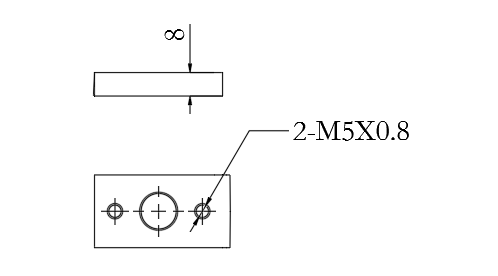

8mm的板材,这样两个M5的贯穿牙孔,要标注倒角和贯穿吗

要标准贯穿,倒角可以省掉。
不是钣金件的话,建议还是标注下比较好。其实钣金件我也习惯标个贯穿(Thru)。  发表于 2024-4-12 10:16
这种薄板还要标贯穿,不是脱裤子放屁吗?不标就是默认贯穿。  发表于 2024-4-12 08:00

要标注贯穿,倒角可以省掉。

0.8是怎么回事,标准粗牙就是0.8啊为什么要特别标注出来。
孔标注就会带出螺距  发表于 2024-3-25 11:50

深度肯定要的

主视图没有孔深度的标识,所以要么标出来要么画出来,那个省事?

不讨论严格的国标,只说在一般公司出图的情况下,明显的贯穿我都不标,特别是这种钣金大板,不然一个大板上面几十个丝孔,全都标太麻烦,如果不标就默认是贯穿的,倒角需要就标,不需要就不标。如果是法兰盘,加工件,正反面需要加工的,遇见贯穿我会标。

没有标准要求写通孔了,默认不标深度就是通孔。
另外,贯穿是什么鬼,你把三维软件的操作术语当成机械制图术语吗。

我们一般径长比2~3以下,或者不是很夸张的,都不标深度,默认贯穿。
钣金更不会标贯穿,完全没必要。

之前不标倒角和贯穿,他们说供应商不知道钻多深的  不知道要不要倒角,说啥倒角要收费
不标默认就是贯穿,如果不是贯穿,没标深度的话就是漏尺寸  发表于 2024-3-25 12:52
这啥供应商,都是惯得。。。  发表于 2024-3-25 12:50
