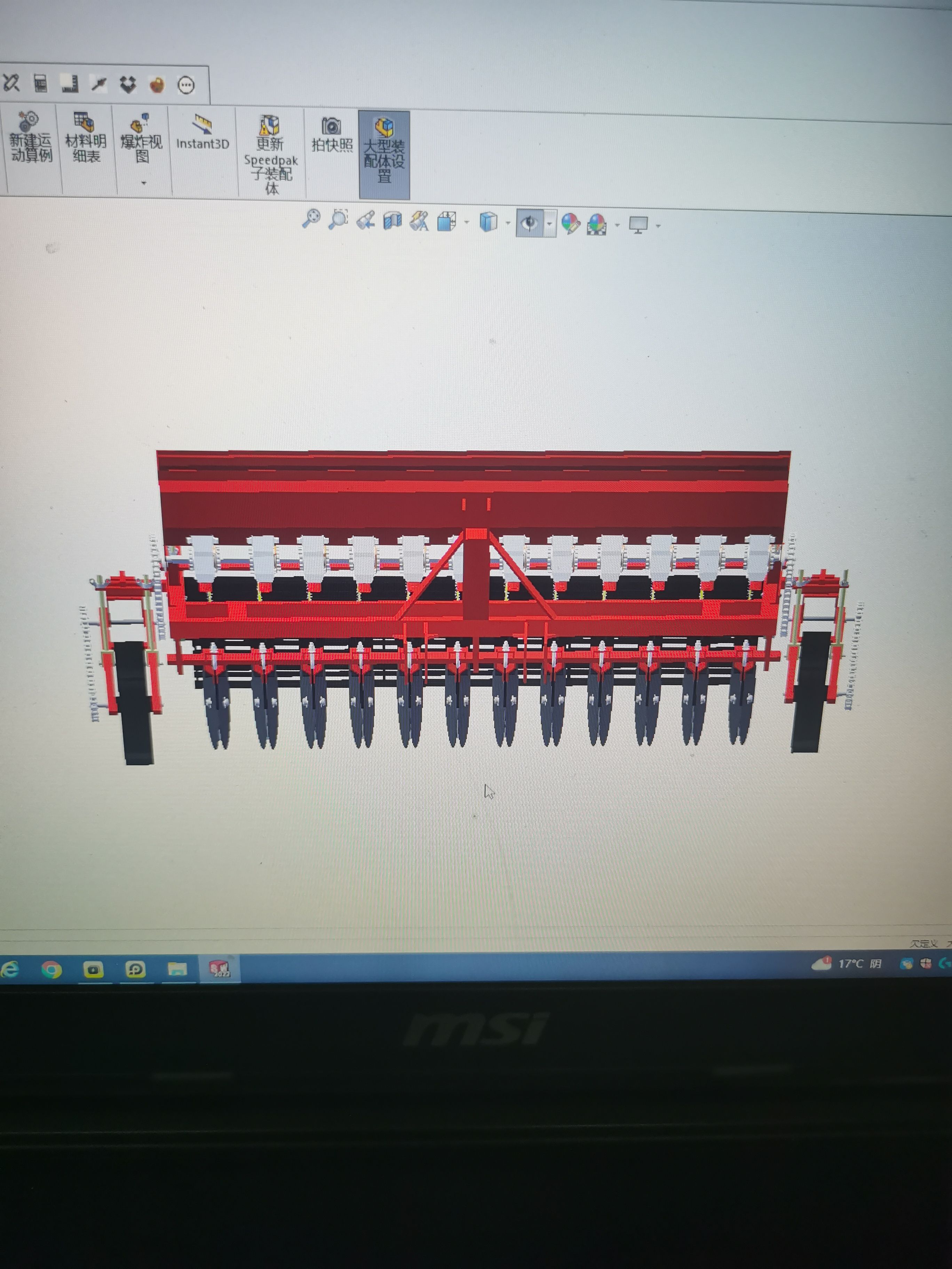

拖拉机大概15马力左右,通过牵引力带动地轮转动,通过链传动带动排种轴进行排种器播种,工作速度10km/h-12km/h,小麦播种机12个开沟器阻力大概1920N,我想知道怎么求这个链传动所需的功率,还需要那些设计条件,有大佬解惑一下吗。

力和速度就是功率了

你好,力的话除了开沟器阻力,是否还需要加自身重力吗?

我不太清楚你为啥需要求这个功率。你发动机功率都定下来了,还求什么啊。

拖拉机功率和链传动所需传递功率一样的吗,因为要根据链传动传递功率选型链条

播种机三点悬挂的,前面拖拉机提供牵引力

这样啊。那这个链条功率与开够器以及速度都没什么关系了。那就根据行业经验来吧。复杂的计算是没意义了。

大佬,觉得这个链条取值区间多少功率合适,拖拉机8.8-18kw  12行开沟器的小麦播种机,链条型号10A还是08A好些?.谢谢

链条尽量选大一些,要考虑土和杂草等的清理,还有链轮齿数尽量奇数偶数配合,这样磨合比较均匀

排种器的工作阻力矩是多少?
