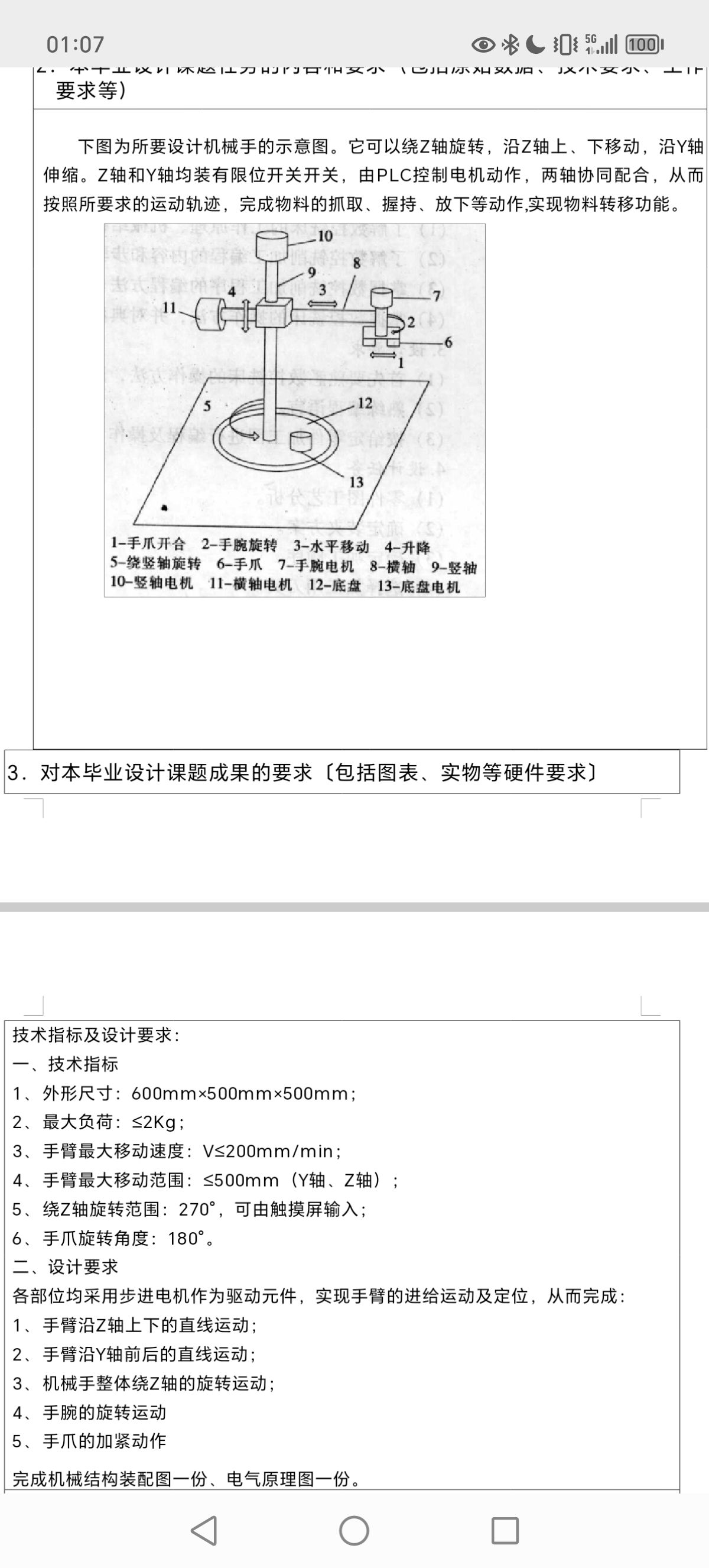

求助大佬三自由度机械手的毕业设计咋搞
发表于 2024-3-24 01:11:20 | 显示全部楼层 |阅读模式
给个思路吧球球了
给个思路吧球球了
