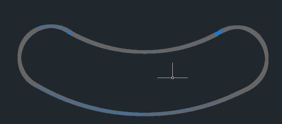

* O0 j" t) `4 Y; G如图怎么合并这种多段线?, q* e7 K( j0 X# P

这种一般是COR 类的软件转的,都短线,改成圆不就行了,

CAD里面可以用PE命令。或者块/组
估计是要加工的,用PE转圆弧线比较好  发表于 2024-3-25 16:31

CAD里面可以用PE命令

CAXA也可以用多段线组合成一条~

这种MC里面有生成一条曲线的命令  简单的很
