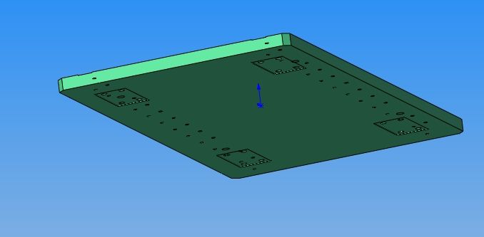

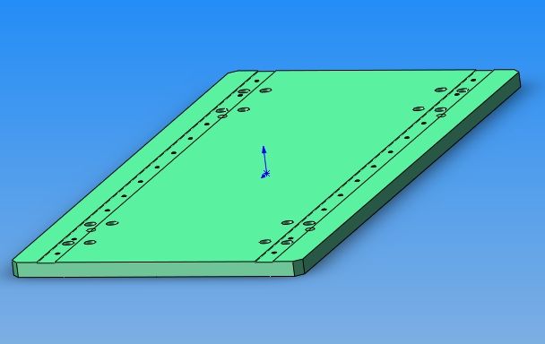

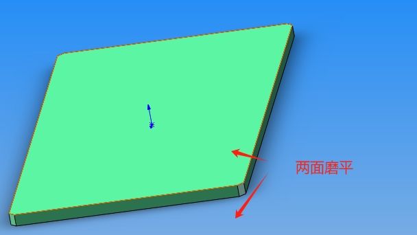

有一块400*800*20的大铁板,上面安装直线导轨,下面安装滑块。为了确保两个安装面平行,有两种方法:
1,整个面都加工,再以这个面为基准,加工另一个面。用大水磨加工,这样貌似加工量很大。
2,先加工某方向的配合面,以配合面为基准,加工另外的配合面。用铣床加工,加工量少了,但是装夹似乎不方便。
我不大懂机加工,不知道怎么设计好,大家帮忙。
发表于 2024-3-18 18:08:05 | 显示全部楼层
看精度要求吧,如果精度要求高原则肯定选下者,但看楼主要装导轨,大概率选下面这种
发表于 2024-3-18 19:34:35 | 显示全部楼层
导轨左右没有限位,靠销都没有,说明选的导轨精度也不怎么样,普遍做法第二种,
板下面滑块的沉槽要么不要留,要么在最短距离上一刀拉透,
加工件,尽可能把零件做成通用的,或者不用就不用,小零件一个材料费几分钱,加工费大几十。都在人工费上。
尽可能一刀完成的,不要做多刀加工,
发表于 2024-3-18 20:21:55 | 显示全部楼层
第2种装夹还好了。四个装卡夹死

发表于 2024-3-18 21:13:40 | 显示全部楼层
一次装夹,加工出两道槽
发表于 2024-3-19 08:29:29 | 显示全部楼层
安装面有定位台阶最好,一个精度好保证,第二好装配

发表于 2024-3-19 09:07:51 | 显示全部楼层
如果让配合面凸出来行不行?在钢板上焊几块小板,在小板上加工平面钻孔,这样既减少加工量又方便装夹
